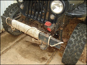

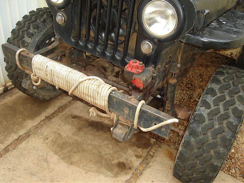

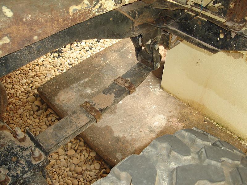

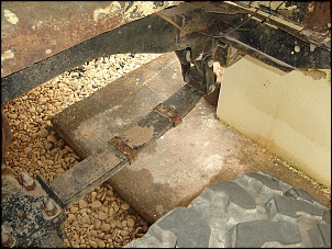

    Penso que o mais importante é concluir que nao compensa colocar molas para fora do chassis em nenhuma ocasião, muito menos no eixo dianteiro, reduzindo a possibilidade de giro das rodas dianteiras... eu, particularmente, só vejo prejuizos neste tipo de adaptação....
    Gosto, por exemplo, da maneira que montei os meus....
    Miniaturas de Anexos Miniaturas de Anexos -et-02.jpg   -dsc07132.jpg   -dsc07136.jpg

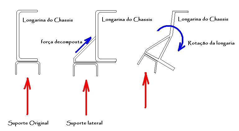

    Emerson, só pra vc ter uma ideia, eu instalei os feixes de mola da Toyota antes de mudar de eixo e só pelo fato das laminas serem maiores (e os pneus também! - sao 265/75R16 montados nas rodas originais da F.1000 antiga) eu só podia virar um pouco as rodas para o lado! o problema só acabou depois que eu troquei os eixos pelos da F.75. Agora, posso virar uma curva "quase" como um carro de passeio! Os batentes de esterçamento estão na regulagem mínima, coisa que jamais aconteceria com molas para fora!
    Nao esquece que as longarinas tendem a "girar".... como no desenho (que foi exagerado para melhorar a compreensao doq eu estou falando)
