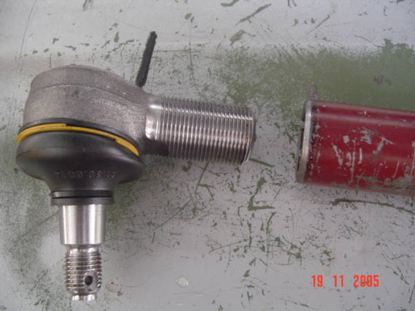

    Amigo ribon.
    Retirando o material necessário ainda fica uma boa parede em volta do furo. Em minha oficina já utilizamos os terminais da D20 que tem os cônicos mais grossos que os de 608, certa vez um braço do munhão trincou quando o conico foi apertado
    Ponto positivo pros terminais de 608 que tem os conicos bem dimensionados e o corpo esférico bastante espessos.
    Hoje é feriado aqui na cidade, amanhã quando eu estiver na oficina vou tirar algumas fotos e posto aqui.

    A própria que deve ser encurtada

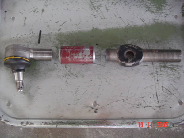

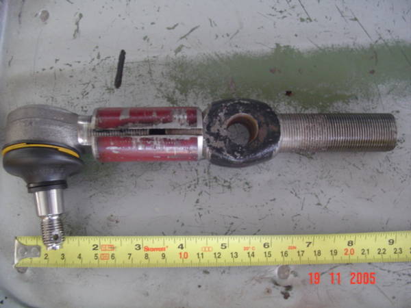

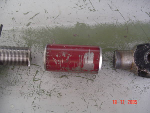

    Vc tá falando do terminal duplo?
    Se for isso, eu uso um pedaço da barra de direção da F1000 aproveitando aquele furo existente na mesma que receberá a barra que vem do pitman, do lado direito desse furo deve ser adaptado uma rosca interna pra receber o terminal da roda direita e ao lado esquerdo é feita uma rosca externa p/ receber a barra de direção.
    To devendo as fotos pq emprestei a câmera...

    Mais uma duvida... No terminal da F-1000 que você usa o conico é proprio para o terminal do 608 ou tem que retrabalhar?
