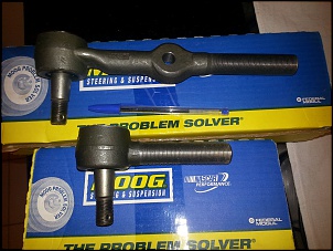

    Raphael, tenho esses terminais aqui da Marca Moog, linha problem solver, são mais reforçados.
    Os caras fornecem para a NASCAR.
    Comprei pro meu jeep a uns 4 meses atras, mas o projeto está estacionado e nem sei se um dia anda kkkkkk.
    Me manda um e-1/2
    Abçs
    OPC, pode postar foto dos teus terminais pra gente?
    Troller 2005 - Bodó do MAO
    Manaus 4x4 - Só os fortes trilham no norte!
    °llll°
    Citação Postado originalmente por Francisco Maciel Ver Post
    Seguem as fotos dos terminais ai...... os furos em cima são para bico de engraxar.
    Adaptar terminal de MB 608.-20150205_215656.jpgAdaptar terminal de MB 608.-20150205_215724.jpg

    Raphael, o código deste terminal olhal é ES3249RT, você pode procurar na net como Tie Rod End ES3249.

    Comprei apenas o terminal olhal. Tem muita coisa no Brasil que dá pra usar nestas adaptações, sem a necessidade de ficar importando.

    Interessante o comparativo Francisco, até agora eu desconhecia um terminal nesse formato com dimensões semelhantes às do 608.
    Essa descoberta vai facilitar muito a adaptação e confecção das barras, principalmente no troller onde o espaço é um pouco limitado.
