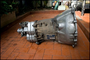

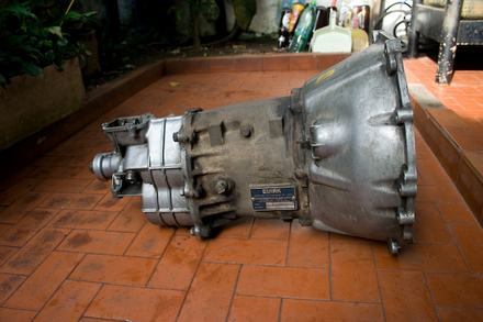

    Pessoall
    A caixa dos ultimos opalas 5m nao é a mesma caixa do chevette ok! Embora essa caixa tambem fosse fragil e constantemente quebrasse a quinta marcha, nao se trata da mesma caixa.
    Opala 5M:
    Chevette 5M:
    Caixa de Chevette no Jeep-cambio-5-m-chevette-sao-paulo-sp-brasil__2b63e2_1.jpg
