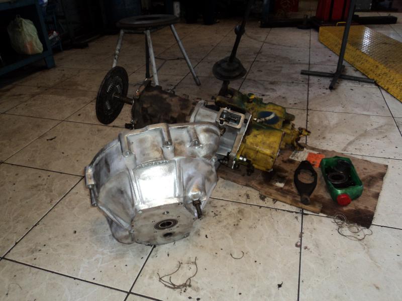

    flage capa seca willysxchevette
    Olá Gustavo.........tinha postado em outro tópico errado uma amostra para vc,,,eu tenho uma flange que usei 2 meses apenas e troquei o motor e ficou muito bom,,,,veja como fica no motor bf....Caixa de Chevette no Jeep-dsc03202.jpgCaixa de Chevette no Jeep-dsc03185.jpg

    Ola venditi ,obrigado pelas fotos,foi mal só entrei no fórum hoje desde meu ultimo post,mas fala ai como foi ter o jeep
    mesmo por pouco tempo,com o clarkette x bf161,melhorou bastante em relação ao 3 marchas original, no meu jeep
    o bf vai ser provisório também,pretendo mais pra frente por um gm151 ou ap 1.8.

    Thumbs up E aí Gustavo!!
    Respondendo a tua pergunta...usei pouco tempo esta configuração por que o bf começou a fumar(quebrou os anéis do 5° cilindro),e optei por colocar motor ap,mas no inicio com cx chevette x bf, eu gostei do desempenho ..,mas nada se compara a outro motor...independente a que for utilizado...não vai se arrepender.Abração.
