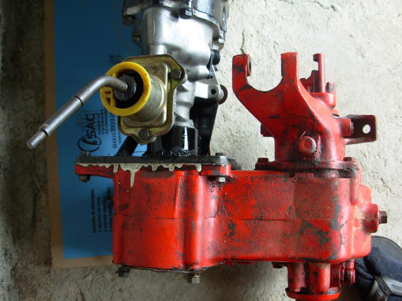

    Ola Galera, Andei estudando sobre o Assunto e Acabei Montando a Flange para ligar o Câmbio na T-Case, eu Mesmo Fiz as Soldas. Segue o Custo Total.
    -Chapa de Ferro (Retalho que pedi para um tio meu cortar) = Gratis
    -Tubo de Ferro Para encaixar o Câmbio = Gratis
    -Luva do Câmbio do Chevette = R$20,00 (Ferro Velho)
    -Ponta do Câmbio para engrenagem estria Grossa (Tinha um Câmbio 3m Quebrado, Levei o entalhado para a Tornearia )
    -Rebaixar a Chapa para encaixar o Rolamento da T-Case, Solda e Torneamento do Eixo = R$150,00 (Tornearia).
    Total = 170,00
    Estava sem Câmera no processo de montagem, mas Tirei fotos dela Montada.
    Miniaturas de Anexos Miniaturas de Anexos Caixa de Chevette no Jeep-dscn0499.jpg   Caixa de Chevette no Jeep-dscn0500.jpg   Caixa de Chevette no Jeep-dscn0501.jpg
