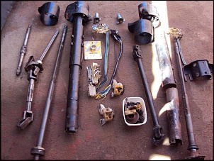

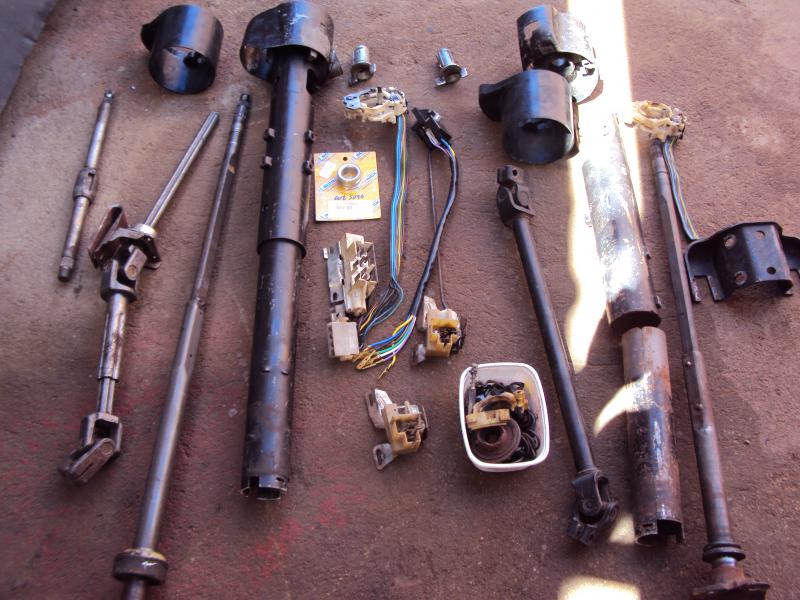

    -004.jpg-011.jpgPessoal a coluna é esta, vejam na primeira foto o chicote do comutador de ignição. Essa ligação é me preocupa um pouquinho

    Meu amigo eu me basiei nos esquemas desse site para fazer a instalação d meu e deu certo. Abraço
    Planeta Buggy - eletricidade em buggies
    Agora, como vc vai ligar os faróis? Só no botão ou vai usar o seletor de alo e baixo na chave de seta? Aí as ligações são diferentes.
    Abraço e boa sorte
