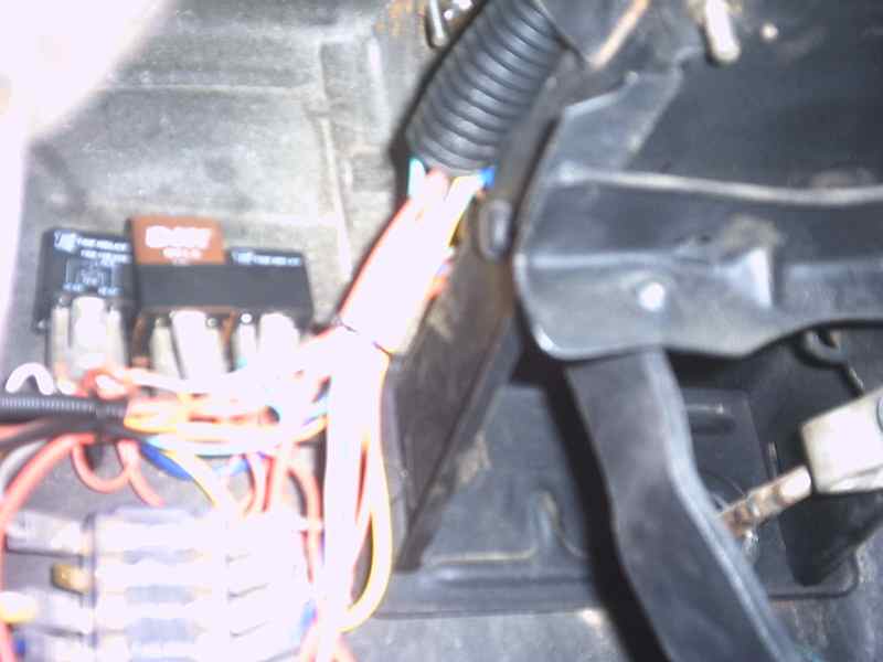

    Citação Postado originalmente por diramos Ver Post

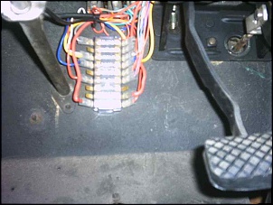

    Prezado Wilson,
    Grato pela informação.
    Mas como sou leigo no assunto, não consegui visualizar onde exatamente você instalou a caixa de fuzíveis.
    Ao que me parece é na parte frontal da cabine, do lado do motorista, acima dos pedais. É isso?
    Uma vez eu vi uma foto em que o cara instalou a caixa embaixo na frente, do lado de fora da cabine, do lado direito, perto do servo-freio das pedaleiras.
    Ficou bem mais visível para o caso de necessidade de troca de fuzíveis.
    O que acha? Tem alguma inconveniência?
    Será que os fios não vão ficar curtos?
    Aguardo.
    Grato
    "Se não tem Jipe, vai de carona"
    Dito
    que Leigo que nada,, acertou sim a posição, está do lado esquerdo entre a pedaleira e o puxador do freio de mão, é como te disse lá fica protegido da água e barro, vc comprou o chicote pronto? se positivo ai precisa ver com seu eletrecista, se os fios vão chegar, se vc vai querer emendas ou não e por ai vai, quanto a facilidade de acesso eu não achei que ficou tão dificill assim tanto que tirei as fotos com facilidade, qualquer coisa grita ae..
    abç
    Wilson
    Citação Postado originalmente por CJ 60 Ver Post
    abç
    Valeu, Wilson!!!!
    Vou instalar nessa posição sugerida por você.
    Um abraço e boa sorte!
    Dito
    "Não tem Jipe, vai de carona"

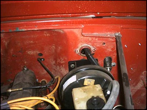

    Amigo, adaptou o chicote de qual viatura ? Estou nesse impasse : Ou mandar fazer um novo ou comprar um de alguma viatura compatível. Grato.

    Diramos, se voce comprou o chicote pronto, creio que os comprimentos dos fios devem estar definidos para se instalar a caixa de fusiveis em um determinado lugar, local que foi imagibado por quem fez o chicote. Se voce bota a caix no lado errado ou mais pra frente ou mais pra tas....em algum lugar vai ficar curto. Informe-se com o fabricante

    Citação Postado originalmente por Mazaropi-RJ Ver Post
    Amigo uso o chicote da brasilia, ficou show de bola, comprei num ferro velho, por 40,00 reais, e foi so adaptar umas coisinhas, mas fica nota 10. abraços

    Mazzaropi Edgar e demais.
    Seguinte: comprei um kit pronto, novo. De uma loja off-road aqui de Campinas. (comprei tudo lá, diga-se de passagem. Desde calço de carroceria, até banco, direção, etc). Loja muito boa, na minha opinião. Entregam as coisas no prazo combinado, facilitam o pagamento, etc. E o Celso, dono da bagaça, é muito gente fina, além de ser jipeiro antigo.
    Paguei, no chicote completo, com caixa de fuzíveis (pasmem, oh mãos-de-vaca-de-plantão), $ 340 latinhas.
    Antes de falar com o Mestre Wilson aí em cima, peguei o telefone do fabricante com o Celso e liguei perguntando qual o melhor lugar prá instalar a caixa.
    Ele me disse que o chicote fabricado por eles tá preparado prá instalar tanto no cofre ou dentro da cabine, na parede corta-fogo.
    Aí, vai depender se o brutus vai ser lameiro ou não.
    Se for jipe prá trilha braba, então é melhor colocar como o Wilson falou.
    Senão, pode colocar no cofre mesmo, em qualquer posição lá, na parte de cima, é claro.
    Segundo ele, o kit foi projetado com os fios dando uma folga nas terminações, prá não precisar fazer emendas.
    Vou instalar ainda esta semana, se deus-der-coragem-pro-eletricista. Pois sabem como é demorada a reforma de jipe, certo?
    Aí falo prá vocês como virou a coisa.
    Site do loja que me vendeu o kit: http://www.oxfordbr.com.br
    Site do fabricante do kit elétrico: http://www.akebill.com.br/
    O visual do site da akebill é um cão chupando manga.
    Mas o pessoal lá me atendeu muito bem quando liguei.
