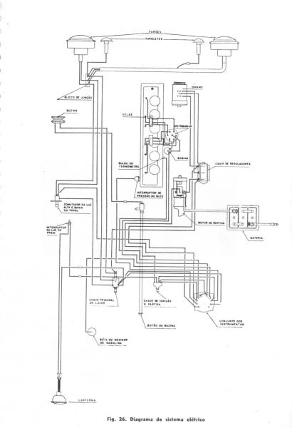

    Estou tentando fazer a reforma eletrica do meu jeep, você poderia me passar o esquema elétrico que veio junto ao seu chicote ?

    Instalação elétrica do CJ5
    Alguém teria o diagrama elétrico detalhado e com boa visibilidade de toda a parte elétrica do CJ5.
    E se possível a rota do mesmo.
    Estou reformando o meu e me cobraram R$ 1300,00 para fazer a instalação.
    Eu mesmo irei fazer maspreciso de uma ajuda.
    Desde já agradeço!!!!!!

    na seção "download" aqui do fórum você encontra algumas coisas sobre a elétrica do Jeep.
    Em anexo vai esses arquivos que estavam salvos no PC, foram todos retirados daqui mesmo do forum.

    Bom trabalho!!!
    Eu usei este esquema que o Paulo Limao citou acima qd montei meu Jeep, fiz tudo em casa mesmo, apenas consultando alguns amigos da área de elétrica pra saber que bitola de fio usar e outras coisitas...mas este esquema é bem útil.
    boa sorte.

    Citação Postado originalmente por Chorão Ver Post
    Boa noite
    Eu sou mais um que usou esses dois esquemas e com ajuda dos amigos aqui e fora do forum consegui fazer a parte eletrica do Bufallo e economizei 750,00 latinhas, e torno a dizer que sou leigo de carteirinha em parte elétrica e agora uma vaga noção.
    Boa sorte
