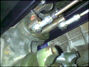

  • #64
    Usuário Avatar de fugger
    27/03/2003
    CWB/PR
    3,836
    Protótipo 2
    Fotos
    Testado e mais que aprovado. Na verdade ficou um T.
    Miniaturas de Anexos Miniaturas de Anexos Acionamento de Tcase por cabo-21022012969.jpg   Acionamento de Tcase por cabo-21022012970.jpg   Acionamento de Tcase por cabo-21022012975.jpg   Acionamento de Tcase por cabo-21022012977.jpg
    Meu Jeep - Pronto....
    Japinha - Em processo

  • #66
    27/03/2003
    CWB/PR
    3,836
    Citação Postado originalmente por willys1960_ctba Ver Post
    agora sim , tem o video do funcionamento da versão 2.0 ?
    Ainda não.

  • #67
    Usuário Avatar de Guilherme Kyrillos
    04/07/2006
    Maceió/AL
    63
    399
    Fugger, saudações.
    Tô achando show o projeto.
    Que cabos você usou?
    [ ] s
    CAMPER MWM 2.8 TDI - FSO2305 - T-Case/eixos/suspa Troller.
    CJ5 GM4.1 - CL2205 - T-case Wyllis - eixos Dana44 11/47 - suspa ToyBand.
  • #68
    27/03/2003
    CWB/PR
    3,836
    Citação Postado originalmente por Guilherme Kyrillos Ver Post
    São de acionamento do cambio do uno/palio/etc.

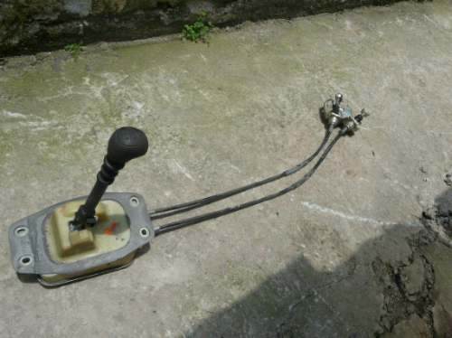

  • #69
    19/06/2005
    Maringá/PR
    4,204
    Agradecimentos: 24
    Vamos mudar seu apelido para professor Pardal.
    Pelo que vc postou um conjunto de alavanca (trambulador) e cabos do Palio faz o serviço.
    Só vai precisar cortar a alavanca para não errar na hora de trocar a marcha. rssss
    Pesquisei um pouco e vi que os do Uno são diferentes do Palio.
    No caso do Palio vc poderia até embutir no assoalho (se tiver espaço) e fica apenas a alavanca para cima, já o do Uno não é possivel embutir mas o conjunto é menor.
    No ML variou de 100 a 200 o conjunto completo.
    Foto 1: Uno
    Foto 2: Palio
    Miniaturas de Anexos Miniaturas de Anexos Acionamento de Tcase por cabo-trambulador-uno3.jpg   Acionamento de Tcase por cabo-trambulador-palio.jpg
  • #70
    27/03/2003
    CWB/PR
    3,836
    As alavancas do palio e do uno tem suporte e fixação diferentes, mas os cabos de acionamento são igual, pelo que sei.
    Nos protótipos usei a alavanca completa do palio mesmo, queria testar a capacidade do cabo em empurrar o garfo engatando assim a reduzida e/ou desengatando a tração (4x4). Mas não vou usar essa alavanca, a idéia é fazer um conjunto de 3 alavancas juntas pra tcase e guincho, como essa foto.
    Miniaturas de Anexos Miniaturas de Anexos Acionamento de Tcase por cabo-tripecablestand.jpg
