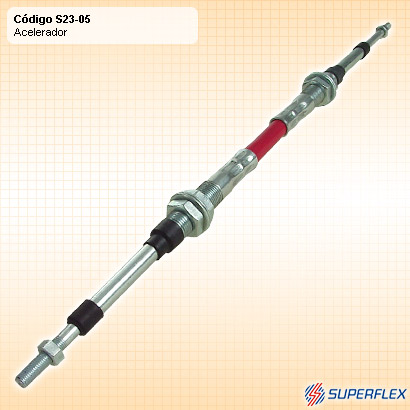

    Alguém aí sabe quem fabrique cabos como esse do anexo? Tem que ter rosca m6 nas pontas e 2m de comprimento total. Se for em cwb melhor ainda.

    Cara, meu pai compra esse cabo pra case W20B dele... agora não to lembrado onde vai, se não me engano pro acelerador que ele adaptou. É facil de ser achado por aqui.
