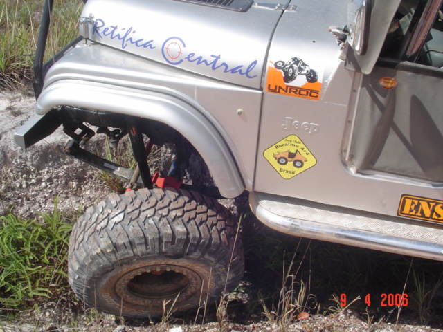

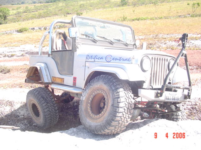

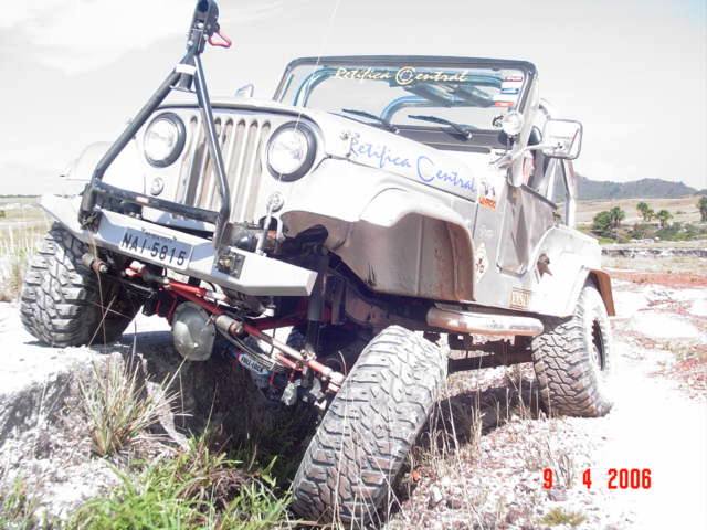

foto de feixes de band + jumelo revolver... só q esse amortecedor é outro, depois vou ve se consigo foto de jipe com amortecedores d ranger...

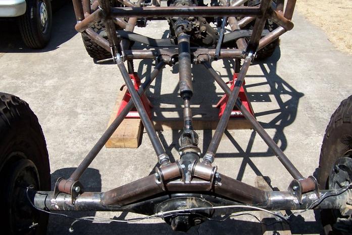

hahhhahahaha 2 link é a suspa do troller, 3 link é a suspensão do jpx e 4 link é a suspa q a maioria do povo do rock crawling usa... hahahahahhaaha
é td mola helicoidal, o que muda são os braços... 2 link é essa do troller q vem 2 braços (um de cada lado) e liga no eixo, 3 link são os 2 links igual a do troller mais um link em forma de triangulo no meio (a maioria) e assim por diante... hahahahahaa vo procura foto

molas de band +jumelos revolver+amortecedor de ranger =
http://www.4x4brasil.com.br/forum/at...5&d=1165242338
http://www.4x4brasil.com.br/forum/at...6&d=1165242390
http://www.4x4brasil.com.br/forum/at...7&d=1165242422

a 4 link eu axei foto...
http://www.4x4brasil.com.br/forum/at...2&d=1121778422
a 2 link e a 3 link eu fiz uma figura maiada no paint...
o que muda de um projeto pra outro é o angulos dos braços, e faz mtaaaaa diferença.....
