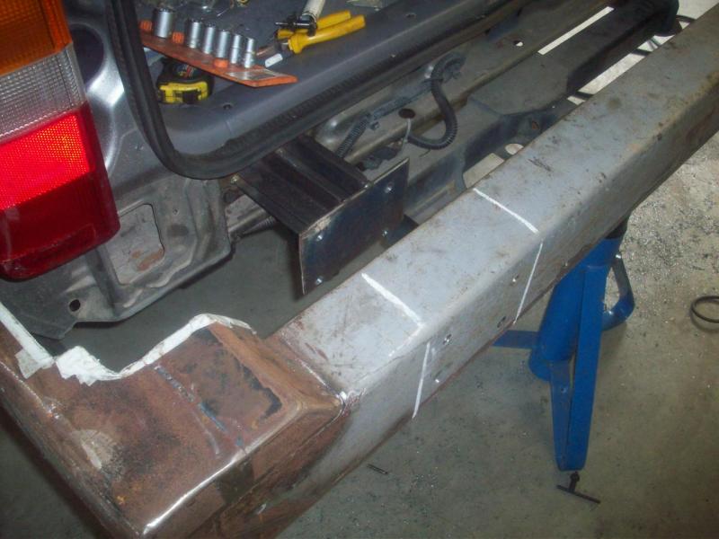

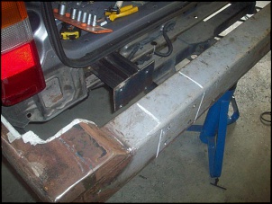

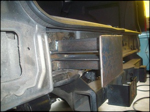

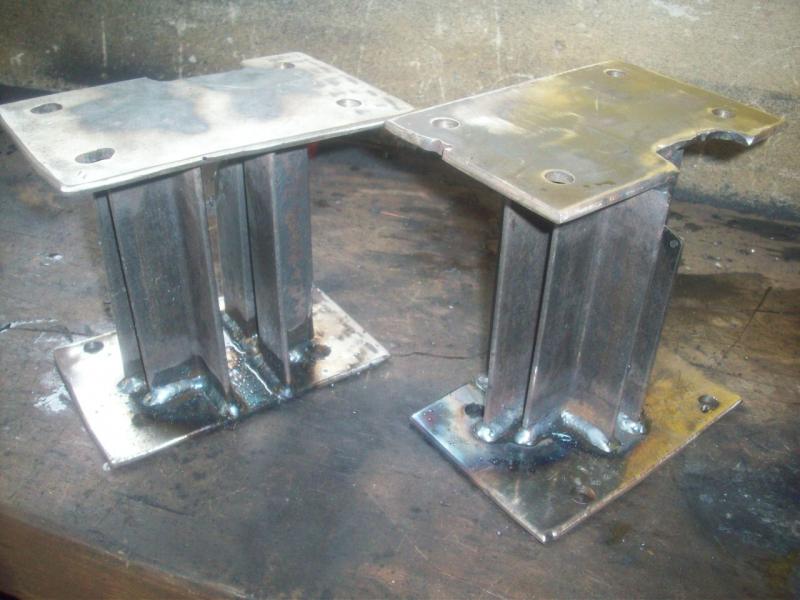

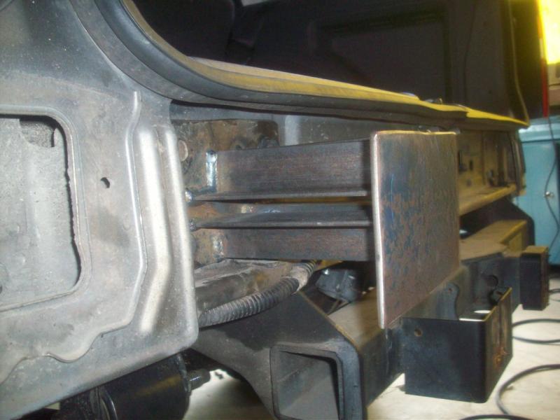

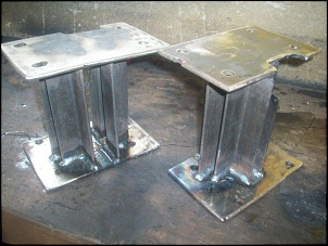

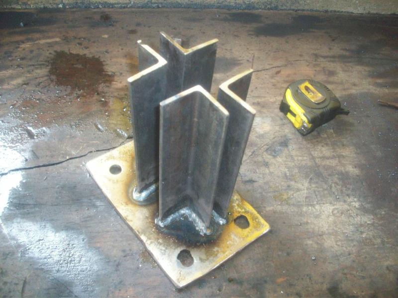

    Hoje deu pra terminar boa parte da fixação do parachoque, faltando apenas a parte que fixa no engate. Fiz tb um teste com a girafinha que tinha chegado aqui em casa e não tinha sido usada ainda.
    1. Subia bem mais, eu que não queria arriscar porque não conheço a girafa ainda. Mas nós vamos sair pra um drink e esse relacionamento vai melhorar Estava com a barra dianteira ligada...
    2. Fiz desse jeito porque os vetores da força em relação a distribuição de peso consequente de uma batida no ângulo de 30 graus e atrito no molhado...
    3. Depois só ponteei de leve essa chapa na frente pra poder furar o parachoque na posição que irá ficar...
    4. Já furado... Depois vai receber um suporte (Pelo lado de fora) pra atarraxar as manilhas.
    5. Como ficaram os suportes. Eu achei muito bonito
    Besos
    Miniaturas de Anexos Miniaturas de Anexos -100_0585.jpg   -100_0596.jpg   -100_0598.jpg   -100_0604.jpg   -100_0605.jpg
