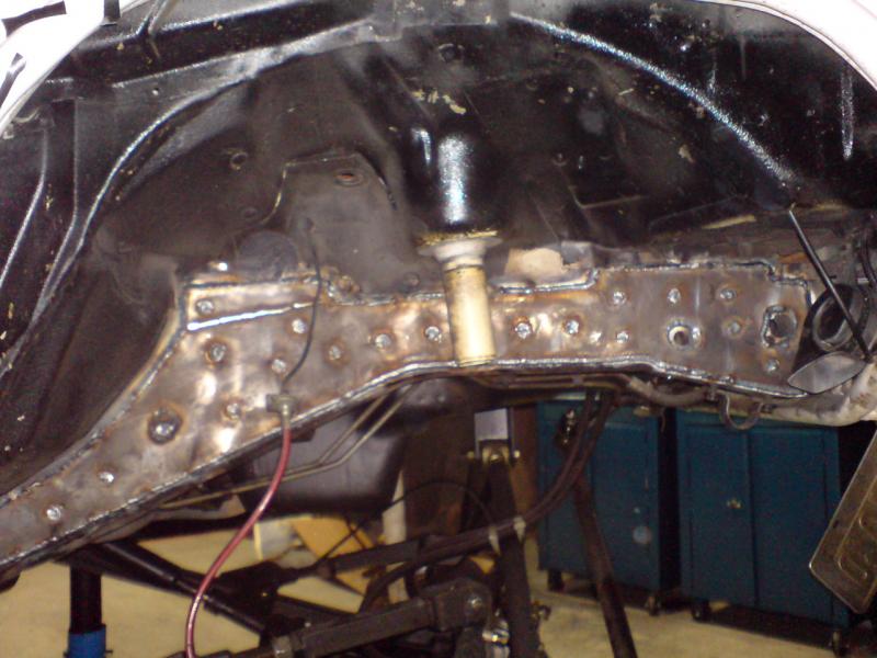

    Bão.... Depois de algumas horas de trabalho já posso dizer que o reforço na frente chegou a sua metade :roll:
    Consegui fazer a lateral dos dois lados...
    Fotos?
    Claro :mrgreen:
    1.Curiosidade. Fux x Amortecedor original... Ainda faltava 1" pro fux. O maior tá com 17" só :-D
    2. Dessa vez eu tive que cortar....
    3. Pq tinha o suporte da panhard.
    4. Lixe até virar um espelho :mrgreen:
    5. Depois passe maionese.... :mrgreen: Isso é um segredo da casa... É militec com cápsulas FFI e carbono puro... :mrgreen: Ou talvez graxa náutica com um pouco de graxa comum... :rolleyes:
    Vou colocar umas fotos do que estarei fazendo e uma dúvida que tenho.
    1. Olha essa foto retirada de um site americano: O cara fez em 3/16 e disse estar exagerado (Os amiguinhos dele tb. A maioria faz em 1/8 = 1,2mm). Só fazem a parte de fora mesmo (até porque é bem reforçado na região do motor) e não fazem por baixo. Eu quero fazer por baixo tb e estou usando chapas de 5/16 (3/16 = 2mm e 5/16 = 3mm). Será que vale a pena fazer por baixo ou é besteira reforçar demais a frente?
    Americano
    http://www.solofabworks.com/images2/rigs3/IMG_0219.JPG
    Rodrigo
    http://www.4x4brasil.com.br/forum/at...9&d=1220847000
    Essa é uma foto do que estarei fazendo na longarina das portas nos próximos dias.
    http://i85.photobucket.com/albums/k5...epstuff002.jpg
    Os suportes do crossmember ficarão sem reforço porque alí a chapa já é de 4mm e ficaria diferente de todo o conjunto.
    Ajuda aí pessoal... :concordo: Faço ou não os reforços por baixo da longarina dianteira?
    Eu, como sou exagerado (ui), reforçaria por baixo também....
  • 11/09/2008, 18:11
    Sergio Rocha
    To achando que não precisa.Se os USA não fazem, logo eles que fazem trilhas bem hard.:pensativo:
    Eu não faria.
    []':discordo:
  • 11/09/2008, 22:41
    CAVESO
    Poxa Serjão!
    Uma barra-chatazinha fina bem grudadinha à parte inferior do chassis não faz mal a ninguém....
    Afinal, os gringos não têm o pé direito pesado como o do nosso amigo aqui.... :mrgreen:
  • 11/09/2008, 23:55
    samukanvas
    Só de pensar em soldar de cabeça pra baixo já sinto as dores dos respingos de solda na cabeça.... :rolleyes:
    abs
