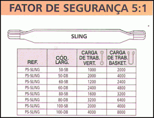

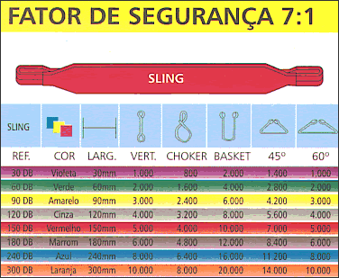

    Na Stock, da Antonio Sales vende cinta boa tambem, mais barato do que na Apiguana. Mas eu ja quebrei umas cintas de la' tambem, nunca vi cinta aguentar muito mais que alguns puxoes. Entao prefiro comprar pela Internet, que costumam ser da mesma qualidade e mais baratos do que as compradas por aqui.
    O problema é que o FATOR DE SEGURANÇA da cinta SLING (a cinta que nos utilizamos no off road) pode ser 5:1 ou 7:1...
    Oque significa isso? Pela normas prEN 1492, o fator de segurança é de 7:1, ou seja, a carga mínima de ruptura na posição vertical é 7 vezes maior que a carga de trabalho, oferecendo assim maior segurança...
    entendendo um pouco sobre as cintas: Sling
    Fator de segurança 7:1 - usa padrão Internacional de Cores
    Codigo // largura (mm) // cor // olhal (mm) // carga (kg)
    2 2 030 Z // 30 // // 300 // 1000
    2 2 060 Z // 60 // // 350 // 2000
    2 2 090 Z // 90 // // 400 // 3000
    2 2 120 Z // 120 // // 450 // 4000
    2 2 150 Z // 150 // // 500 // 5000
    2 2 180 Z // 180 // // 500 // 6000
    2 2 240 Z // 240 // // 600 // 8000
    2 2 300 Z // 300 // // 750 // 10000
    Ja o Fator de segurança 5:1 - NAO usa padrão Internacional de Cores
    Ver:
    http://www.neade.com.br/imagens/catalogo_cintas.pdf
    http://cofermar.com.br/cintas.shtml
    Miniaturas de Anexos Miniaturas de Anexos -cintas_elevacao_01.gif   -cintas_elevacao_04.gif   -cintas_elevacao_07.jpg   -slingsdt.jpg

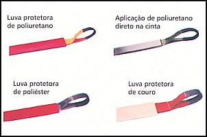

    A minha cinta pequena é 7:1 tipo cinza com reforço de couro nos olhais nunca deu problema... e custou caro perto de 200 latinhas na epoca... lembro que comprei as pressas antes de um passeio... e inclusive ela é muito curta 3 ou 4 metros apenas...
    Ja a cinta que usamos corriqueiramente parece ser de FS 5:1 e sem reforco no olhais... é exatamente onde ela quebra...
    Solução pra reforçar estas cintas é usa-las em forma de "U" semelhante a figura abaixo...
    Outra solução seria tentar comprar as cintas que sao usadas no porto... estas cintas so podem ser usadas para levantar os container o umas 5 ou 7 vezes (norma de seguranca)... depois elas tem que ser substituidas... estando danificadas ou nao... talvez ficasse mais barato pra nos... utilizar destas cintas somente pra desatolar... nao usando porem pra rebocar ninguem por segurança... mas o problema é que ninguem tinha um contato por la ate algum tempo atras...
