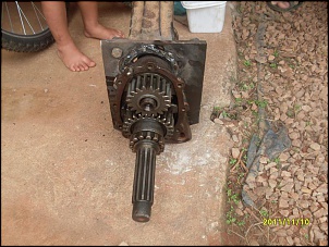

    ola pessoal sou mais um fan de gaiola e baja sou novo aki,mas tipo vc colocou a mecanica do passat,mas e aquele negocio do cambio pq se tirar do passat e colocar direto na gaiola q era mecanica vw a ar ,ele vai ficar com 4 marcha p/ ré e 1 para frente ,oq vc fez para tirar esse poblema?
    Bom dia Ferrugento, Bem vindo ao mundo dos Gaioleiros, rsr, pra ser possível usar a mecânica completa de outro carro que tem tração dianteira vc vai ter que colocar as reduções kombi, elas invertem o sentido de rotação, assim se eu teria 4 marchas para traz e uma pra frente com as reduções eu volto a ter quatro marchas pra frente uma ré. espero te tirado a sua duvida. Abraço

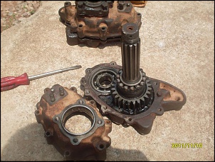

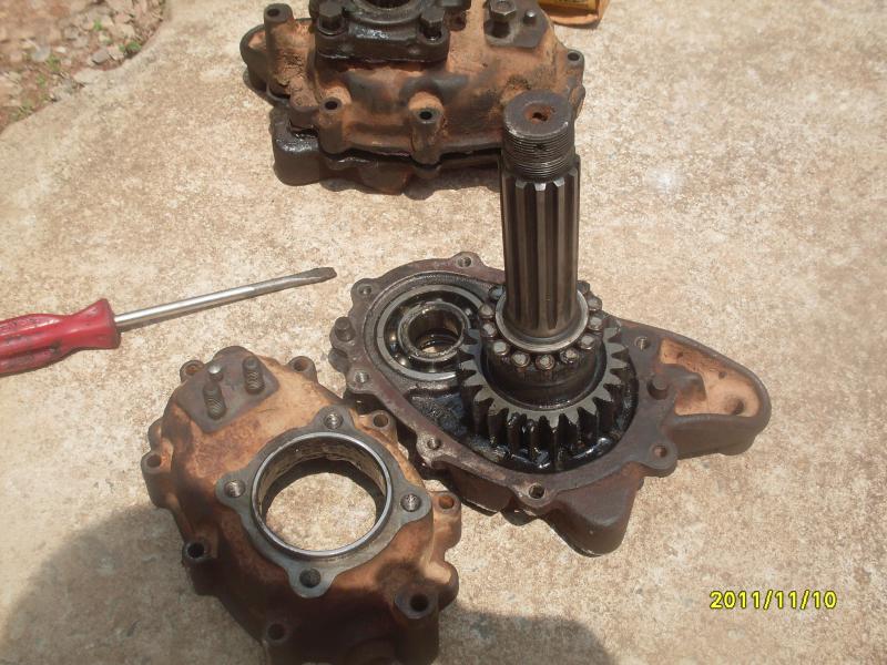

    reduções
    (Ferrugento) Segue umas fotos das reduções, elas não são muito fáceis de achar mais se achar pode por que fica muito bom. abraço.
