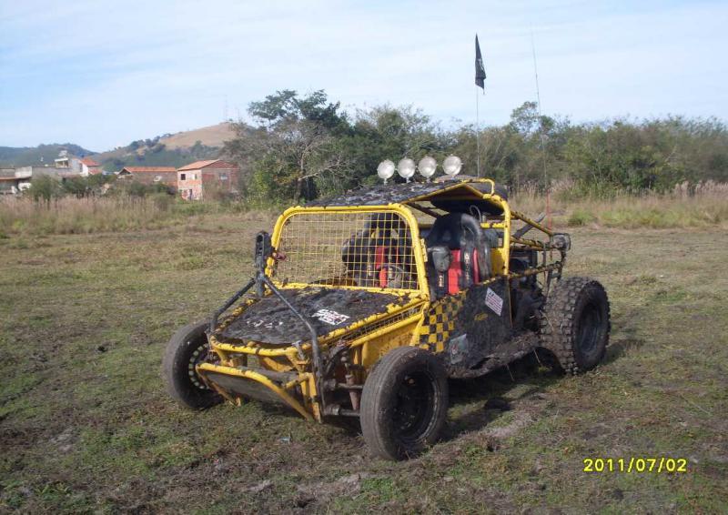

    Bom dia Pessoal, tenho uma gaiola com mecânica vw motor 1500, comprei um passat pra tirar a mecânica, vou colocar o Ap 1.6 e o cambio do passat 4 marchas com as reduções da kombi.
    Queria saber a opinião de voces sobre a mecânica se fica bom? se compensa?
    to querendo mudar a suspensão pra mola aspiral.
    Vou começar a desmontar o passat hoje. depois posto fotos do doador de "órgãos"
    a gaiola é essa ai

    Olá..desculpe desviar o assunto principal do tópico, vi que você ta usando as rodas viradas pra fora, fica bom? só colocou parafusos maiores ou teve que fazer mais alguma modificaçao? Obrigado e boa sorte na troca da mecanica!

    Fica bom sim, a gaiola fica mais larga, pra colocar invertida eu tive que colocar adaptadores nas rodas, se vc só inverter, a roda pega na pinça de freio na frente, e atras estou usando a rodas de S10 que tem 5 furos.mais se for usar as de fusca é só colocar parafuso maior.
    um abraço depois posto as fotos do adaptador pra vc ver é bem simples

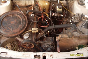

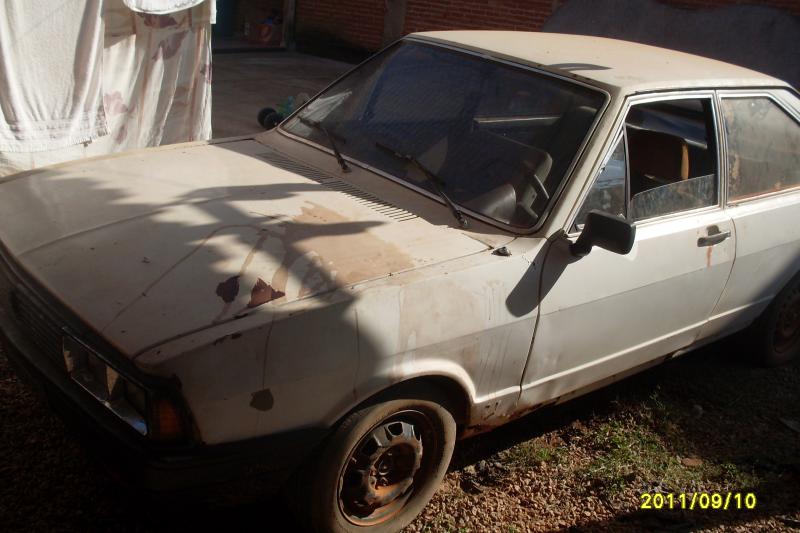

    Segue ai as fotos do passat que vai doar a mecanica

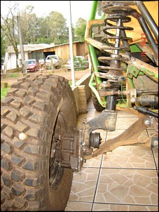

    Da certinho sim,ou do gol,Voyage... O que é bom reparar se ela é a do pivo mais Grosso,pq tem dois modelos,o pivo mais grosso é melhor...
    Tenho essa foto do Fc_racing aqui do forum...
    como eu tenho mais duas redução já começei a preparar as torres fora,ai qndo tiver que mecher algo e desmontar a tras. da gaiola quero adaptar pra parar o Pula-Pula...

    Citação Postado originalmente por Diogo_Czuika Ver Post
    Opa,Blz...
    Fala ai Diogo_Czuika entendi como é feita, vou desmontar as torre do carro e ver se da certo eu adaptar, olhando a foto ele usou a bandeja da suspensão tbm?
