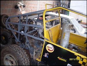

    Segue algumas fotos de como ta ficando a gaiola.
    estas fotos foram tiradas a duas semanas
    Miniaturas de Anexos Miniaturas de Anexos -sdc13749.jpg   -sdc13750.jpg   -sdc13754.jpg   -sdc13753.jpg
    Baja Laranja.... Motor AP 2.0 bixo nervoso

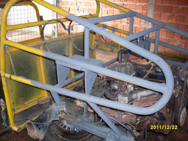

  • #27
    Usuário Avatar de Alerson
    23/04/2009
    Santa Rita do Sapucai/MG

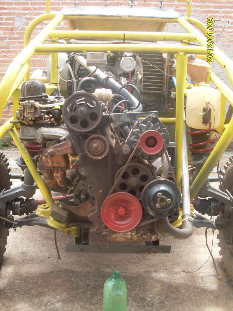

    93

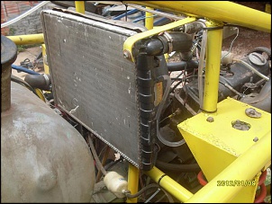

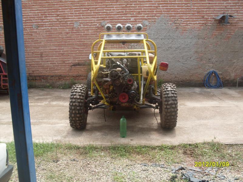

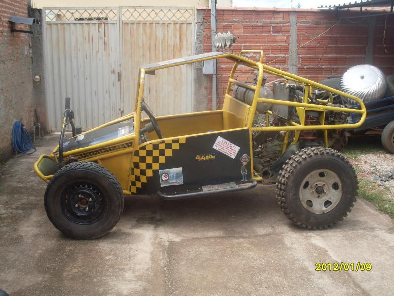

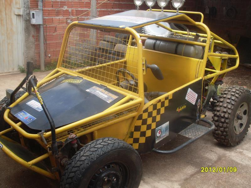

    Mais fotos
    essas foram tiradas hoje....
    Preciso que deem sugestões e criticas pra melhorar ela.
    abraço..
    Miniaturas de Anexos Miniaturas de Anexos -sdc13791.jpg   -sdc13792.jpg   -sdc13793.jpg   -sdc13794.jpg   -sdc13800.jpg

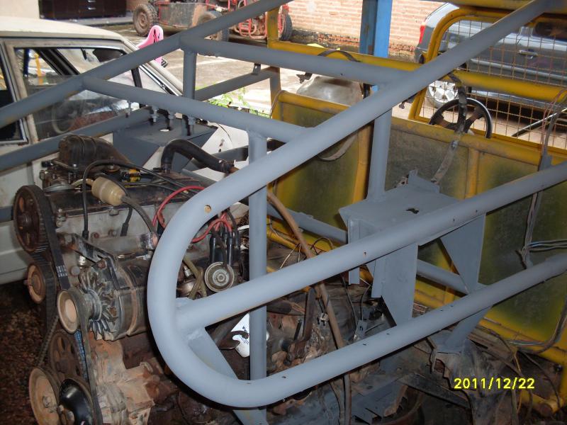

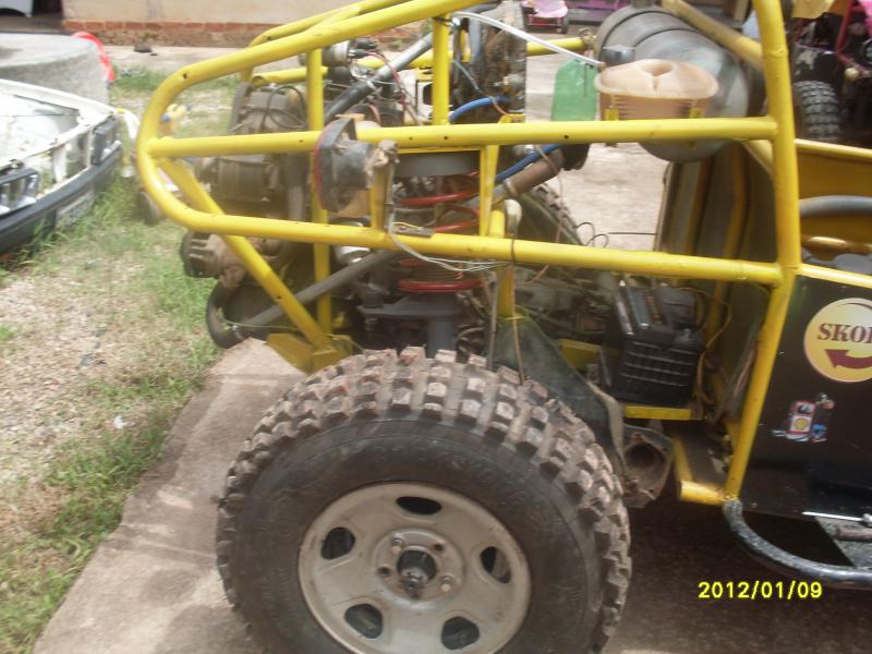

    segue outras fotos...
    Miniaturas de Anexos Miniaturas de Anexos -sdc13804.jpg   -sdc13805.jpg   -sdc13799.jpg   -sdc13803.jpg

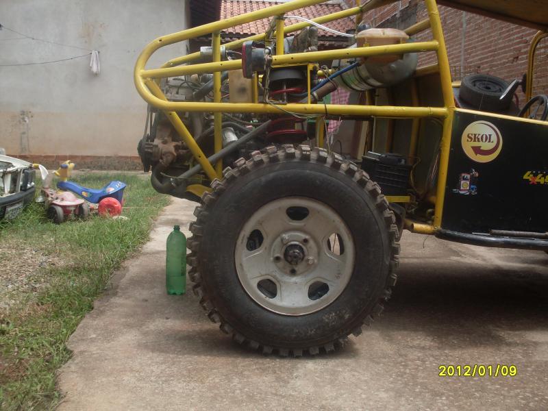

    Suspa

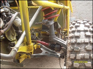

    Citação Postado originalmente por Alerson Ver Post
    abraço..
    Olá, gostaria de dar uma sujestão, se fosse possível reforçar as bandejas da suspa ficaria ótimo, porque com estes pneus elas vão torcer se tracionar de acordo, parabéns pela empreitada, ficou show, abraço.

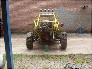

    Usuário Avatar de Diogo_Czuika
    06/01/2010
    Itaiopolis/SC
    32
    609
    Tbm acho alerson,reforça elas.Vamo ve como vai se comportar essa tua,mas eu acho que vou fabricar as bandejas...
    E as rodas parece que ficaram meio abertas em baixo né,ou impressão minha.
    Pra mim só ta faltando ainda as chapas pra reduzidas.o resto ta pronto...e tbm Tempo e vontade de mexer HSUHAUSHUS

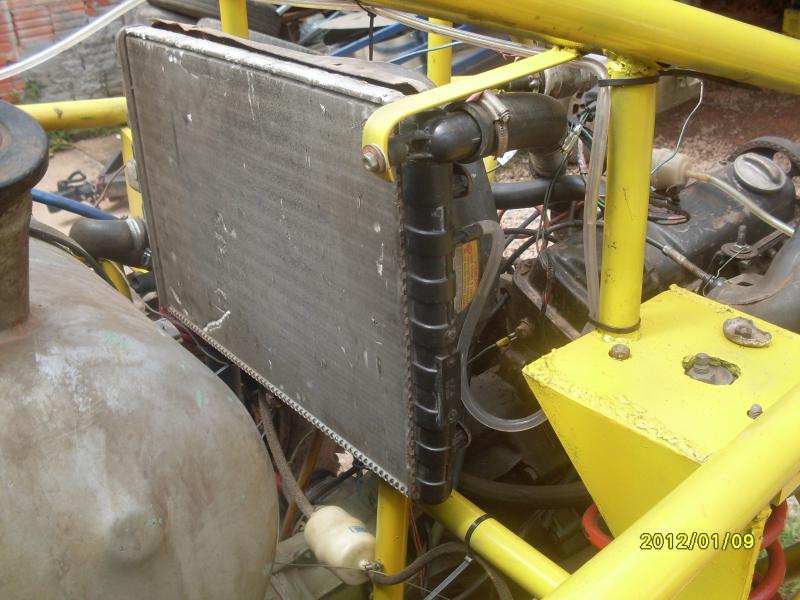

  • #31
    14/06/2011
    seara/SC
    34
    842
    amigo uma coisinha que eu vi que axo que pode evitar alguma dor de cabeça, tire aquela parte debaixo da bomba da agua e a coloque virada com a entrada pra tras fica mais reto o cano e aquela curva pode vir a enroscar em alguma coisa mas ta chick a gaiola viu ah ja aproveite pra ver se a termostatica ta la ainda se tiver jogue fora kkkkk abçss!

    Usuário Avatar de FUKETEIRO
    30/01/2011
    Dourados/MS
    1,938
    Agradecimentos: 5
    Citação Postado originalmente por miguéh Ver Post
    Olá, tirar a válvula termostática é um erro comum praticado por aí afora, faça 3 furos de cada lado dela com uma broca 4mm, aí vc pega aquela mangueira em forma de 'S" que sai da bomba dáqua e vai até o cabeçote e tampa ela, aí sim vc vai ter um resultado positivo no arrefecimento sem provocar o desgaste na camisa do quarto cilindro, aí pode moer no cacete que não esquenta...hehe, abraço.

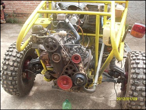

    ola pessoal sou mais um fan de gaiola e baja sou novo aki,mas tipo vc colocou a mecanica do passat,mas e aquele negocio do cambio pq se tirar do passat e colocar direto na gaiola q era mecanica vw a ar ,ele vai ficar com 4 marcha p/ ré e 1 para frente ,oq vc fez para tirar esse poblema?
    23/04/2009
    93
    Citação Postado originalmente por FUKETEIRO Ver Post
    Eai Foketeiro, tive pensando nisso msm, acho que essa bandeja é muito fraca pra o peso dos pneus, vou tira elas e fazer um reforço com tubos em baixo. abraço.
  • #35
    23/04/2009
    93
    Citação Postado originalmente por Diogo_Czuika Ver Post
    Não é sua impressão não Diogo, elas ficaram um pouco abertas msm, eu vou tirar as bandejas para reforçar e vou diminuir o tamanho delas para fechar mais as rodas, As rodas ficaram assim porque eu montei as bandejas com ela em cima do cavalete guando eu coloquei ela no chão ela abaixou bastante e jogou as rodas pra fora. Cara sei como é a falta de tempo, essa gaiola tava desmontada desde outubro só agora consegui quase terminar,,rsrsr,
    Vixi dei uma volta nela sabado pra ver como ficou, a gaiola parece um trator, o motor nem sente pra empurrar a gaiola por causa das reduções, Abraço
    23/04/2009
    93
    Eai Miguéh blz? você ta falando daquela curva que chega na bomba de água? não sabia que dava pra mudar a saida de posição, vou dar uma olhada, mais se for ali acho que não vai ter perigo porque a proteção de traz dela vai tampar aquilo tudo. abraço.
