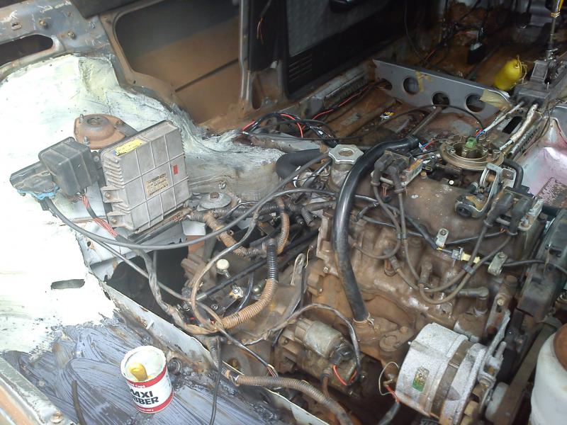

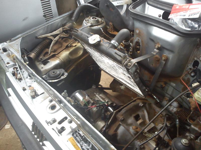

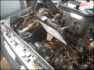

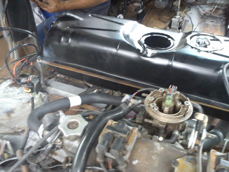

    gaiola uno 1.6-radiador-adaptacao.jpgradiadorgaiola uno 1.6-mangueira-radiador.jpgmangueirasgaiola uno 1.6-tanque-da-kombi.jpgtanquegaiola uno 1.6-calafetado.jpgmotor e adaptaçao calafetadogaiola uno 1.6-parecendo-carro-rsrs.jpggeral dentro do uno

    hoje colocamos o escapamento, ficou redondo, a bomba da kombi de 4 bar ficou otimo , funcionamento do motor redondo...colocamos tambem o bambio da biz usando um cabo do cambio ficou perfeito....manha o uno anda com motor da biz hora da verdade rsrsrs
