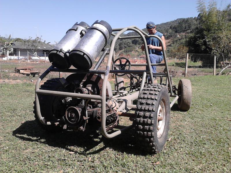

Seguem novas fotos, depois de muito tempo, com algumas modificaçoes.

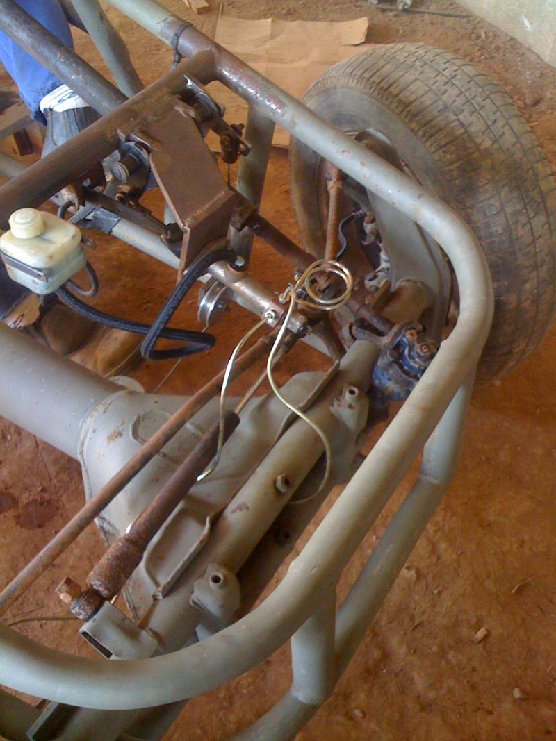

Já tinhamos até andado no gaiola, porem o motor original a ar nao agradou, resolvemos trocá-lo por um AP 2000, e modificar a suspensao dianteira, retiramos a original e construimos uma duplo A, também instalamos caixas de reduçao de kombi (queremos bem fortinho...) usaremos caixa de direçao de monza (a principio ficou bem leve, mas ja estudamos a possivel necessidade de direçao hidráulica) , e rodas iguais na traseira e dianteira. Agora acho terminaremos de vez a criança, e assim que terminar postaremos fotos e videos.
Abraçao a todos
mais uma foto da suspensao erguida ( nao toda)

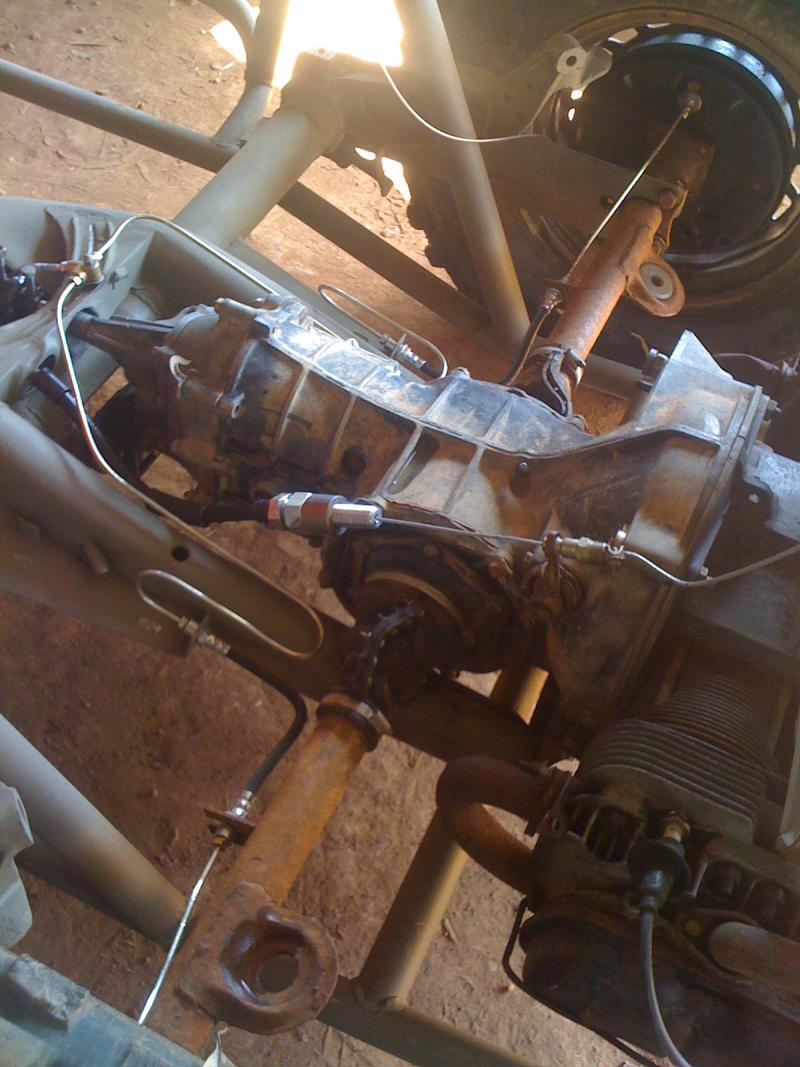

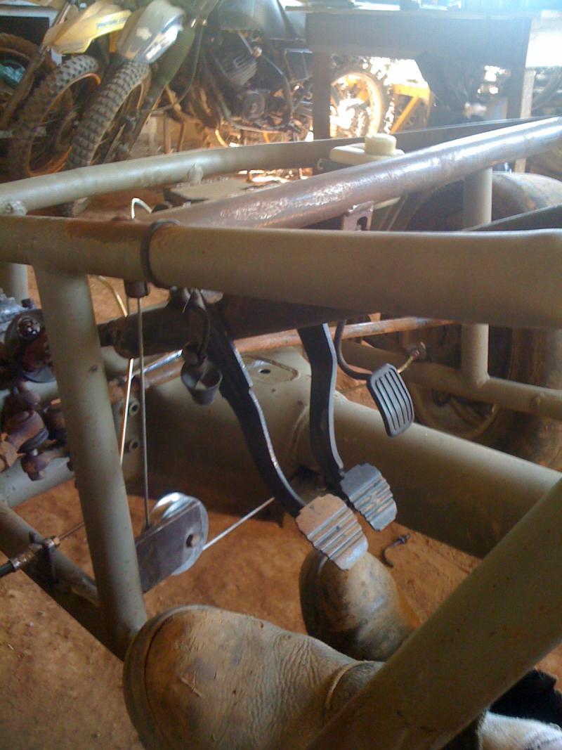

Aqui estao umas fotos do inicio da colocaçao da cx de monza
parece que ficou bem "molinha" vamos ver na hora H, no meio do barro e no meio das pedras, to torcendo pra dar certo.

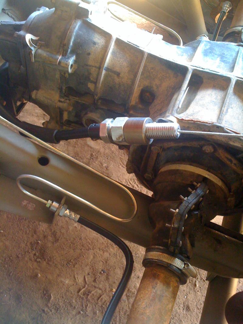

Acabei de me lembrar, estamos com um probleminha, o cambio que estamos reinstalando é de Kombi, e o danado tá meio estranho, onde deve ser ponto morto ele gira tudo, eixo primário e semi eixos da roda, e onde deve ser uma marcha supostamente engatada ele trava tudo, a ponto de girarmos as rodas e o cambio tentar levantar a parte da frente (onde tem o eixo de engate)
Acho que teremos que abri-lo, mas será nossa primeira vez nesse trabalho de cambio, e seria bom para garantir um desenho da montagem, alguém teria esse desenho?

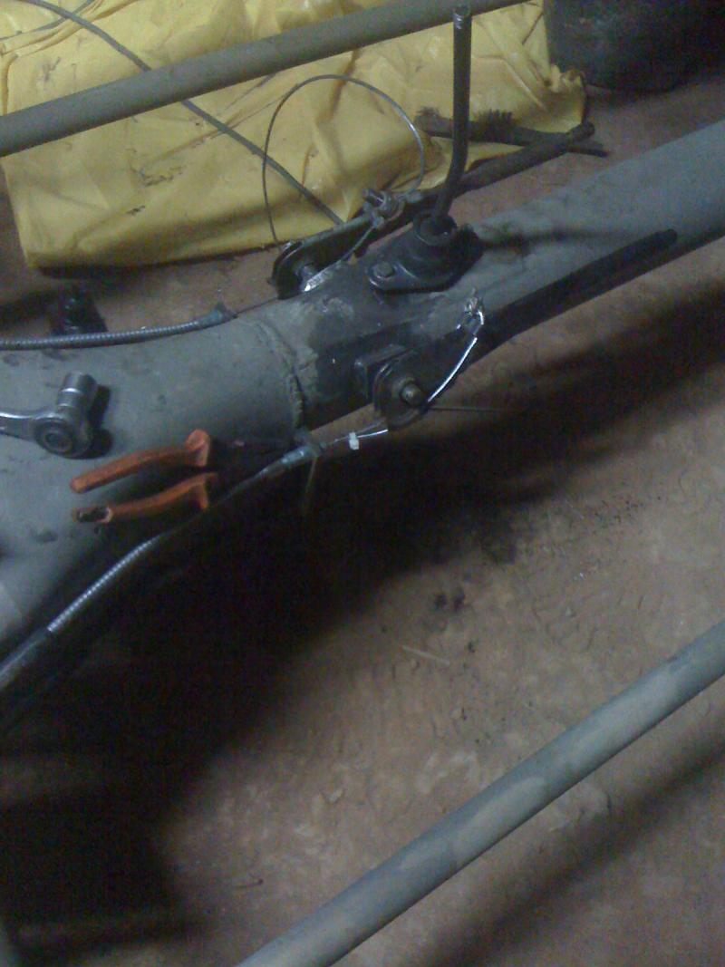

Nao vamos usar fusca nao, será motor AP 2000 (fotos abaixo) e aproveitando o post, alguem saberia me dizer se posso montar o cambio ca Kombi na carcaça da foto, comprei o cambio como sendo de kombi, desmontei jateei e pintei, tava prontinho e descobri que nao é de kombi, acho que é de gol, por conta disso compramos outro com reduçao e tudo, agora tenho certeza que é de kombi, mas temos uma carcaça pintadinha, daria pra montar nela?
