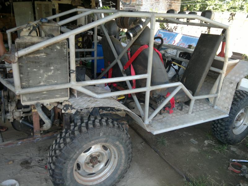

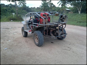

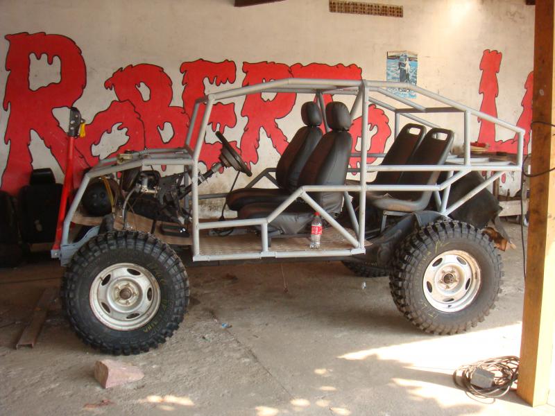

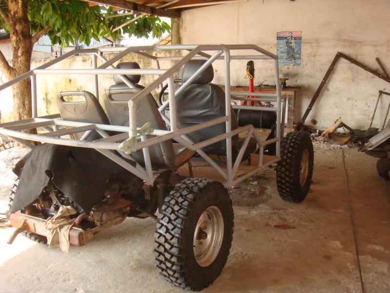

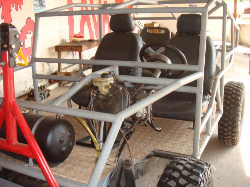

    Bom dia, adaptei um motor AP 1.8 em minha gaiola, e estou com seguinte problema, quando vou sair as rodas traseiras tremem como se estivesse algo solto, oque pode ser? pois quando esta em movimento, o "fenomeno" para, é só quando vou sair, pode ser problemas de embreagem? ou de diferencial? estou usando pneus aro 15 (da ranger) com recapagem VJ 900, vejam as fotos...
    Projetos em andamento: Gaiola com chassi de kombi e kombi cross-2012-07-22-061.jpg Projetos em andamento: Gaiola com chassi de kombi e kombi cross-2012-07-22-063.jpg Projetos em andamento: Gaiola com chassi de kombi e kombi cross-2012-07-22-067.jpg Projetos em andamento: Gaiola com chassi de kombi e kombi cross-2012-07-22-064.jpg
    Italiano, o problema pode ser por que a embreagem esta trepidando... uma solução bem simples pode ser a seguinte: la na caixa de marchas aonde o conduite do cabo fica preso, vc pode colocar um calço de 1 centimetro + ou - pra da uma curva no cabo o que vai melhorar 90% dessa trepidação. C tiver alguma duvida tiro uma foto pra vc como fiz na minha!!!

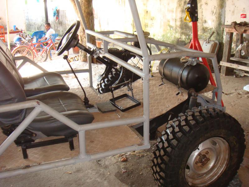

    caixa de câmbio invertida
    Projetos em andamento: Gaiola com chassi de kombi e kombi cross-5march10.jpg
    Olha a foto.

    Citação Postado originalmente por FUKETEIRO Ver Post
    Olha a foto.
    O problema é que vai se perder muita altura.... vai ter que aumentar os semi-eixos.. pois as tulipas irão ficar mais acima fazendo com que os eixos fiquem curtos.. e o arranque ficará todo errado também sem guia..
    Eu não recomendo.. já vi isso em um buggy e a altura fica prejudicada.. só para carro de rua seria possível.. Valeu!!

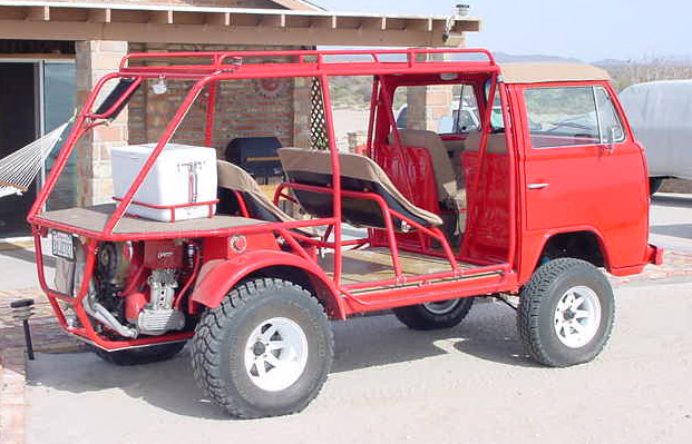

    alguem sabe quem fez a kombi vermelha? è um kit pra comprar o è feito artesanalmente? tem um deseno com a medida certa pra fazer isso?
