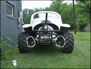

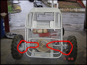

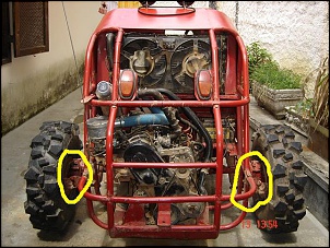

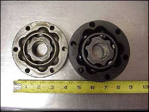

    e ai fecodt.... vivendo e aprendendo.. hehe.
    então cara, com certeza as homocineticas tem uma durabilidade maior em relação aos antigos eixos cardans da kombi , e tem um atrativo tbm por serem mais leves e mais atualizadas.
    as homocineticas originais da kombi .. putz , é um canhão, bem forte.
    ela tem o diametro um pouco maior em relação as homocineticas usadas em carros de passeio e tem tbm o diametro maior no eixo da mesma pela kombi ser um veiculo misto( carga -passageiro).
    agora... em relação ao preço do seu serviço é dificil falar , pois de região pra região varia muito.. mas se o cara te entregar a gaiola ja pintada, tiver qualidade nas soldas, e uma montagem bem elaborada. 1.500 compensa sim..
    e bem lembrado amigo patoloko .. se essa kombi que vc pensa em comprar usa cardans com cruzetas, com certeza ela tem caixas de redução nas rodas traseiras.
    se tiver, compra correndo, pois as caixas de redução dependendo da região são dificeis de encontrar, e são uma carta na manga pra uma gaiola..
    ficam com o torque la em cima..e dependendo do motor dão pau em jeeps por aí..
    algumas fotos das caixas de redução e homocineticas...
    abraço..
