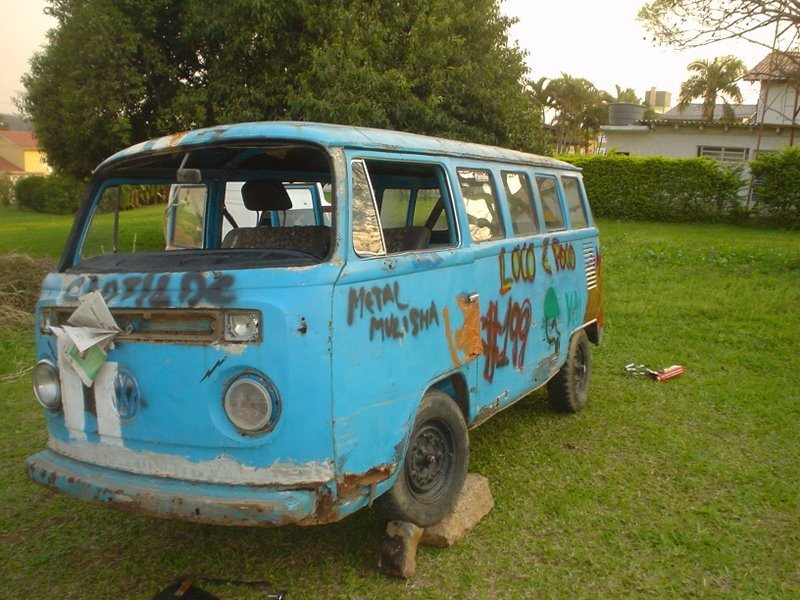

    eu teria pena de desmanchar essa kombi...

    Mas aquela kombi estava na medida pra fazer uma gaiola! Estava tudo prontinho, só meter um disco de corte e vender pra algum sucateiro. O chassis na verdade são duas longarinas inferiores que no caso de gaiola fica bem forte, só encurtar e fazer a estrutura entre ou por cima das longarinas. Eu pessoalmente afastaria elas no centro e faria o assoalho por baixo delas e os assentos entre as longarinas.

    Esses dias eu fui la onde ela está e olhei por baixo pra ver como fazer e não é muito complicado não...
    até se for fazer por cima das longarinas fica bom (eu acho). É só soldar os tubos nestas longarinas... mas por a chapa por baixo dela deve ficar melhor como vc disse.
    Infelizmente tive q adiar o inicio da construção... to na correria de final de faculdade ai nao vai sobrar tempo... e tbm pq to procurando uma kombi menos judiada... o chassi dakela azul nao ta com uma cara muito boa
