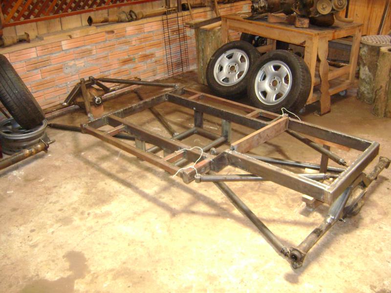

    só pra ter nocao de como vai ficar!!
    as rodas vao ser essas só os pneus nao!!
    Miniaturas de Anexos Miniaturas de Anexos Crawlinho 4x4 fabricacao caseira-dsc05815.jpg   Crawlinho 4x4 fabricacao caseira-dsc05816.jpg   Crawlinho 4x4 fabricacao caseira-dsc05818.jpg   Crawlinho 4x4 fabricacao caseira-dsc05819.jpg   Crawlinho 4x4 fabricacao caseira-dsc05824.jpg
