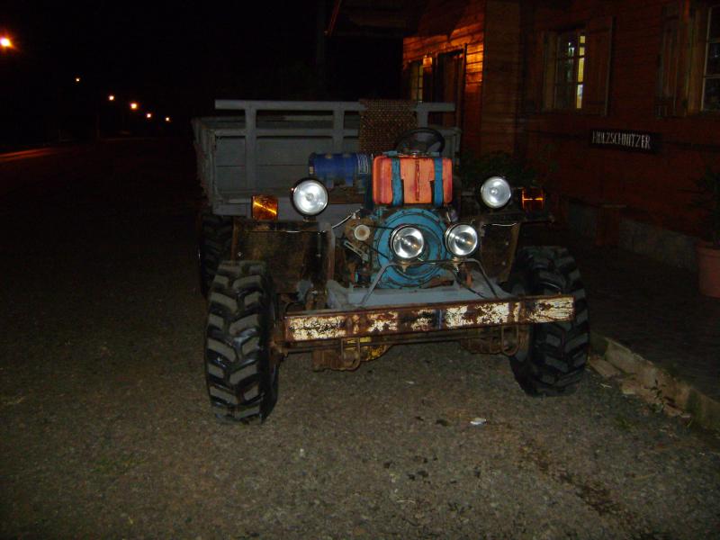

    aí da pra ver!!
    e aguenta bem..
    é de certeza que o do chevette é dana 26???
    alguem pode me confirma certo isso aí??
    agradeco desde ja!!
    Miniaturas de Anexos Miniaturas de Anexos Crawlinho 4x4 fabricacao caseira-dsc03554.jpg   Crawlinho 4x4 fabricacao caseira-dsc04028.jpg

    entao o traseiro é o que???
    que é bem maior`?

    o 44 é o da minha f 75!
    Miniaturas de Anexos Miniaturas de Anexos Crawlinho 4x4 fabricacao caseira-ogaaalfig4-sn1u_3qf5mqcympytbillwgeaspsqvwvfbiiigyj4idt39b0qs4iw_swvuhlmemounvsivzrtebxr96iam1t1.jpg

    tanto da minha f como da minha rural sao canela fina!! a ruaral esta com eixos traseiros dela mesma!! em cima do diferencial da rural dianteiro esta gravado 25!
    quando falei que é maiorera em relacao a bola do diferencial tanto é que a da f dianteira nao serve na rural!!
