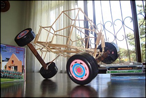

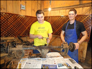

    Eu e uns amigos meu estamos fazendo 3 carros 4x4 baseados nos carros 4x4 dos americanos pra pratica de rockrace, mas claro com dimensoes menores e nao tao fortes mas vai da pro nosso gasto!! hehehe
    vou colocar passo a passo as fotos da construcao...
    Miniaturas de Anexos Miniaturas de Anexos Crawlinho 4x4 fabricacao caseira-dsc06980.jpg   Crawlinho 4x4 fabricacao caseira-dsc06985.jpg

    Acima modelo feito com palitinho de carne!!!hehehe
    mas na escala!

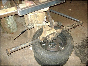

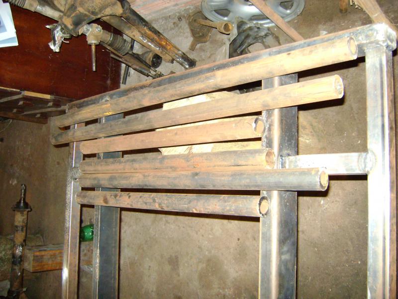

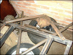

    abaixo algumas fotos da construcao em andamento!!
    Miniaturas de Anexos Miniaturas de Anexos Crawlinho 4x4 fabricacao caseira-dsc05738.jpg   Crawlinho 4x4 fabricacao caseira-dsc05750.jpg   Crawlinho 4x4 fabricacao caseira-dsc05745.jpg   Crawlinho 4x4 fabricacao caseira-dsc05739.jpg   Crawlinho 4x4 fabricacao caseira-dsc05751.jpg

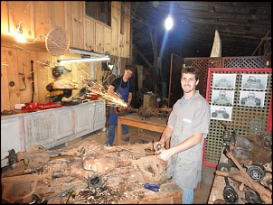

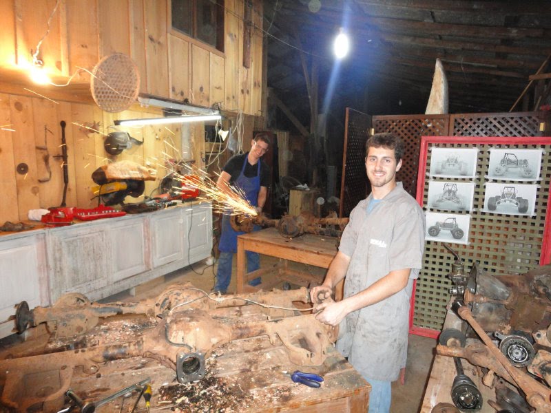

    O comeco de tudo!! hehe
    Miniaturas de Anexos Miniaturas de Anexos Crawlinho 4x4 fabricacao caseira-ogaaagetotzdrxuwqglt2ylwsfiuzjpzxxs8nc0btqarpz2aswjprizw2b-2psmfwd1laz6zw1u6urupvwihzcc-wkoam1t1.jpg   Crawlinho 4x4 fabricacao caseira-ogaaalacbt6untd03gqek9uoatyrn0fxjqy6veffdnz0rlvevgdtmvmwosszrmprvutiapplhrcw2ycrx4mspdxqk2cam1t1.jpg   Crawlinho 4x4 fabricacao caseira-ogaaalmbtu5vonsf_l_nf3vzpkqq-ufloeibjhyi1qllfkloojezbfwupkfxhk5f27kslomeh0h-ydexwm3rztoehp8am1t1.jpg

    Sem querer me meter no seu projeto,mas aqui no forum tem algumas pessoas usando uma outra comfiguração de dois cambio para reduzida que acho que ficaria otimo no seu projeto!Ou seja, ao invés de vc usar dois câmbios de chevete utilize um só ligado a um outro usado em carros com motores transversal (escort,fiat....) que ja ficariam com as saidas uma para a frente e outra para trás.Vi inclusive um video desse sistema funcionando e realmente ficou muito bom.flwae.

    opa!
    sim, esse é o objetivo mas aí vou bloquear o diferencial central...
    nunca mais atualizei o tópico pois estamos parados e antes tenho que terminar a bicudinha..
    vi um jeep com motor ap e caixa tranversal a uns 5 anos atras..
    antes nao tinha pensado nisso pois queria a saída dos cardas bem no centro carro para melhor articulacao da suspensao e a questao de bloquear o diferencial central era na solda e tava querendo algo selecionavel mas nao achei..
    entao como desencantei um pouco desse carro pois muito tempo ja se passou e meus amigos que vao fazer mais dois carros estao cada vez com menos tempo..
    um dia vamos terminar e como quero baratear tudo vai ser caixa transversal e solda mesmo....
