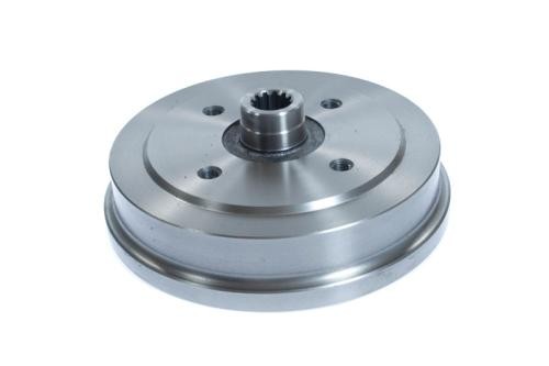

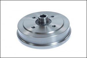

    Boa noite pessoal,gostaria de tirar algumas duvidas estou pensando em coloca freio a disco na traseira da gaiola,uso caixa de fusca,ai minha duvida consigo usar meus cubos para tornea?-8428_65972-500x500.jpgmeus cubos ja sao 4x100 pois uso rodas de marea 15''.
    Ou vou ter q trocar os cubos por de brasilia-cubo-de-roda-traseira-fuscabrasiliavariant_mlb-f-4000528084_032013.jpgse irei trocar vai dar certo na minha ponta de eixo?

    Citação Postado originalmente por william lima Ver Post
    Cara so precisa do cubinho.. dai pode usar o disco dianteiro da brasilia e tornear o centro dele para caber no cubo do fusca. dai é so fazer o suporte da pinça e partir pro abraço!!

    Citação Postado originalmente por vinijost Ver Post
    Desculpe.. nao vi que usa a furação 4x100.. pode tornear o cubo do fusca por fora e colocar o disco solido do gol. dai fica 10
    Era essa minha duvida,se o tornero consegue fazer tudo no cubo em q eu uso q eo de fusca.
    Isso mesmo era minha ideia disco e pincas de gol.
    sera q dah?
    sera q dah?
    Pode colocar a pinça do gol também. valeu!

    Citação Postado originalmente por dfsilva803 Ver Post
    pois as lonas de freio nao durao sou novo de gaiola conto com a ajuda de vcs
    se usa a furacao do fusca.. usa um disco dianteiro de brasilia e torneia o miolo para tirar onde vai os rolamentos e poe no seu cubo traseiro..
    qualquer torneiro competente consegue fazer. dai vai manter a furacao do fusca.
