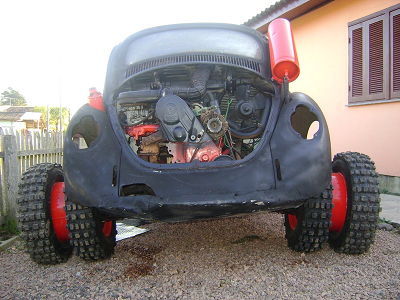

    Nao é o tema do topico mas é de fusca entao ai vailha o que eu achei,esse é pra lodo nao pra trilha,como será que o cambio aguenta,é ap 1.8 e anda sempre cavando

    Isso aí é uma gambiarra das boas hehehe
    um bom pneu na traseira com bloqueio fica melhor que isso...

    Cara esse Fusca é do Jason tenho certeza kkkk

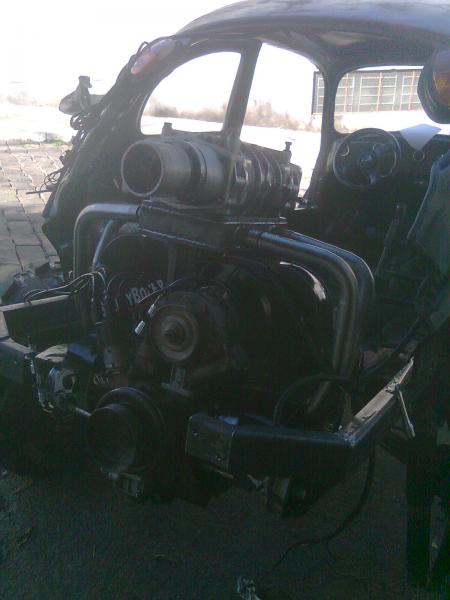

    Aiii pessoal!! Faz tempo mas to aki de novo para mostrar agulas fotos da adptação do blower. Unico problema é que as fotos estão com resolução ruim( celular podre) mas logo logo posto fotos da camera digital!!
    abraço

    Monstro pacaraiii !!!
    Ficou Dark side o baja , parabéns !!!

    vc tem ideia de quanto de pressao vai usar esse motor ? parabéns pelo projeto!! , tbm estou fazendo um , mas bem menos extreme que o seu....
