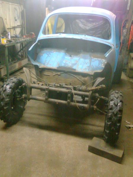

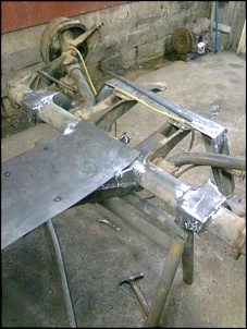

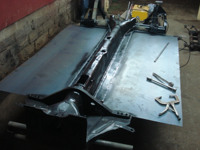

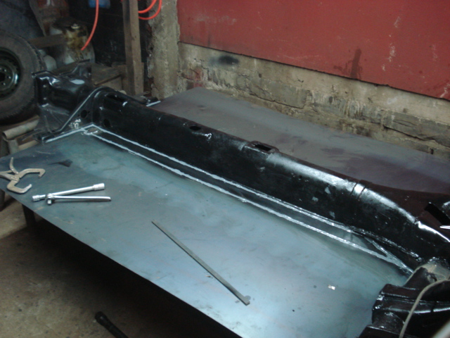

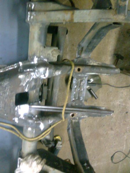

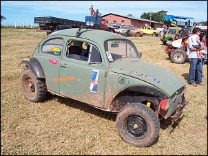

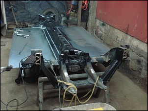

    Ai pessoal faz tempo que não posto nada aki no forum intão hj vai a fica tecnica e algumas fotos do novo projeto que estamos desenvolvendo. Para quem me conhece aki no forum sabe que eu tenho um baja e meu pai outro. No fim do ano passado meu pai depois de um salto meio animado em uma trilha aki na região deu PT no seu baja, literalmente quebrou o fusca no meio hehehheeh agora partimos para algo novo mais uma vez com os pricipios de muito alturo , pneus monstros e muito motor hehehh
    segue a ficha e fotos:
    Motor: VW 1600 a ar, bloco da kombi injetada, pistões KS gasolina, comando kombi a alcool, cabeçotes Sportsystem/Autolinia, molas ,pratos e varetas Bugpack, virabrequim volante do motor e embreagem balanceados, coletor de admissão artesanal com aquecimento a oleo (circulação do oleo do motor) , blower 3,71, carburador 2E a alcool retrabalhado, volante do motor aliviado em 800g. Lubrificação externa bomba shadeck 30mm filtro de oleo, radiador Sportsystem grande com ventoinha.

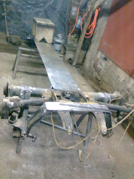

    Caixa: Kombi relaçao 7/36, coroa e pinha forjados, 1º e 2º marchas forjadas Bertolotti, sistema de blocante estilo spool para tulipas e tulipas forjadas ROGERCAR, homocineticas passat alemão V6.

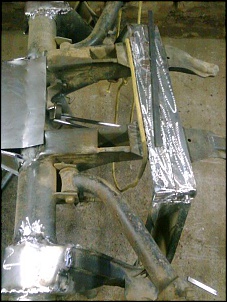

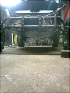

    Suspensão: Dianteira de fusca com mangas de eixo duplas, amortecedores traseiros de kadett GSI, eixo com inclinação para melhorar as curvas, 440 mm do solo. Traseira: de kombi com buchas de PU e amortecedores coil - over IMPACTO ESPECIAIS, 440 mm do solo.
    Setor de direção de monza

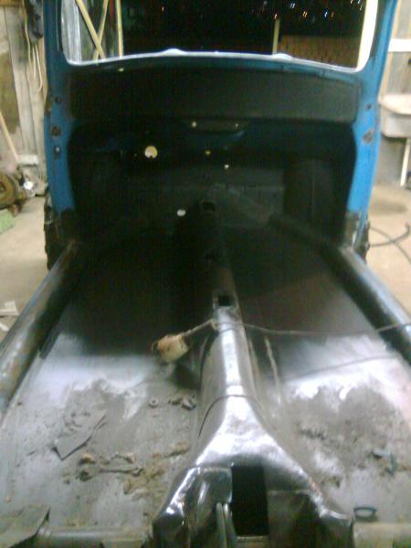

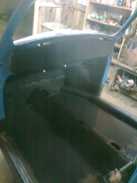

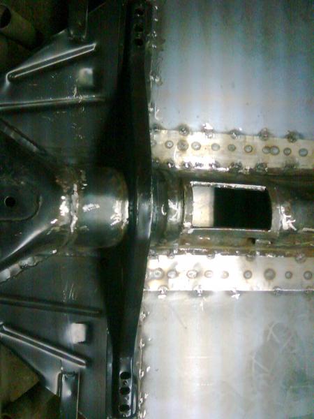

    Assoalho todo de chapa 1,5mm completamente lizo embaixo.

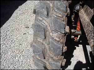

    Pneus exclusivos (desenhados por mim) feitos pela pneus ost.
    Miniaturas de Anexos Miniaturas de Anexos Fusca Baja EXTREME-3-dsc02379.jpg   Fusca Baja EXTREME-3-dsc02380.jpg   Fusca Baja EXTREME-3-dsc02381.jpg   Fusca Baja EXTREME-3-dsc02382.jpg   Fusca Baja EXTREME-3-imagem0081.jpg

    Pneus 235 75 R15 PNEUSOST
    Miniaturas de Anexos Miniaturas de Anexos Fusca Baja EXTREME-3-dsc02320.jpg   Fusca Baja EXTREME-3-dsc02321.jpg

    Parabéns amigo, belo projeto.
    Tenho um Gurgel X-12 e adaptei a IRS da Kombi porém vi que vc retirou parte do material do reforço abaixo da caixa deixando liso, farei o mesmo para evitar futuros trancamentos em obstáculos.
    Abraço.
    Citação Postado originalmente por Paulo_Goulart Ver Post
    Abraço.
    É digamos que eu so diminui ele porque o original fica muito para baixa e tranca por tudo mesmo, mas sem o reforço n da pra ficar.
    abraço
    assoalho reto
    Parabens pelo belo projeto.Meu sonho de consumo.IRS mais assoalho liso.
    Repare na caixa de ar do meu fusca e imagine o estado do assoalho , sem falar que enrosca em quanquer lugar.
    abraço e continue pondo fotos
