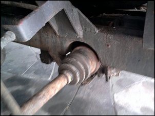

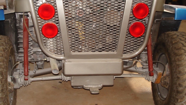

    Olá Fag,
    A máquina tem 39-40cm de altura na frente e atrás, que é a metade da altura dos pneus, na frente o centro do diferencial está logo acima do chassis e atrás como é mais pesado coloquei a batata do diferencial logo abaixo do chassis, como na frente é mais leve os semi-eixos apresentam leve inclinação para baixo deixando o chassis a 40cm e atrás como á mais pesado os semi-eixos ficam na horizontal e o chassis na mesma altura! Já estive com ela um pouco mais alta mas perdi um pouco de flexibilidade na suspenção pois precisava usar molas mais duras para levanta-la, acho que agora estou no ideal equilibrio entre altura e flexibilidade (curso) da suspenção.

    Olá Fag,
    Deu para entender?
    As fotos foram esclarecedoras?
    Essa altura que citei fica o chassis (dois perfis em U centrais e A chapa dobrada na lateral) já o assoslho fica mais dez centímetros acima.
    Tá bom né?
    Abç
    Cesar
