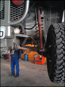

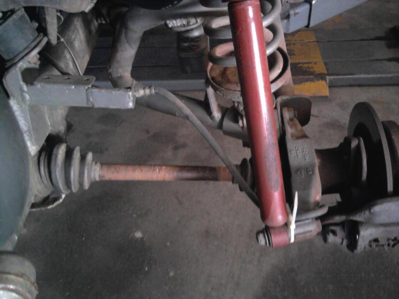

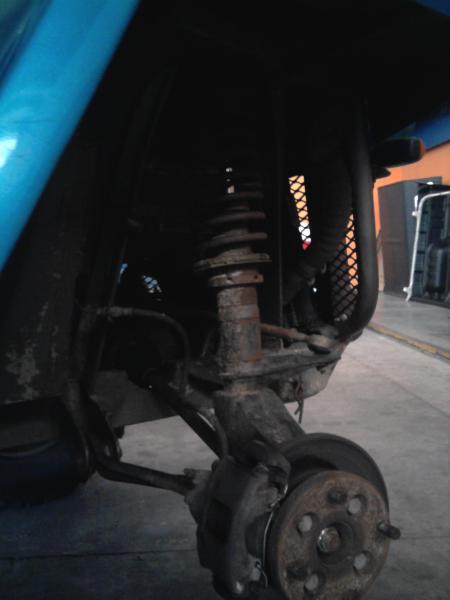

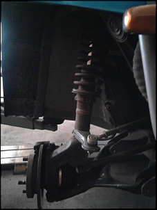

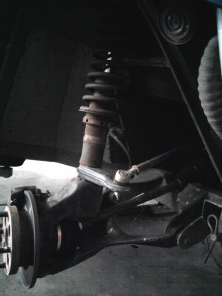

    Olá Leo, Oliveira, amigos
    Aí estão as prometidas fotos acho que ficaram meio escuras, se não entenderes avisa que fotografo de novo.
    Traseira, fiz as balanças com tubo de 50mm e parede de 6,5mm um pouco mais longas que as da KOmbi, usei buchas da suspenção do Opala e mola dop Galaxy?? ou Maverick??? acho que traseira do Maverick e amortecedor traseiro da CHevy, meu soldador usou o mesmo tubo das balanças para fazer o limitador ficou muito exagerado e um dia vou troca-lo mas como até honje não deu problema vai ficando!!!
    Dianteira, canelas do gol que eu já tinha, amortecedor do gol, mola do escort??, balanças do Santana com ar.
    em relação as molas não tenho certeza pois testei inúmeras e no fim misturei tudo e acabei sem saber qual tinha usado, vou ter que passar no ferro velho e comparar com outras para descobrir!
    Pergunta o que precisares!
    Cesar
    Miniaturas de Anexos Miniaturas de Anexos -foto0176.jpg   -foto0177.jpg   -foto0178.jpg   -foto0179.jpg   -foto0180.jpg
  • #288
    Estou sem óculos! enviei algumas fotos erradas, aí vão as que faltaram!
    Miniaturas de Anexos Miniaturas de Anexos -foto0181.jpg   -foto0182.jpg   -foto0183.jpg
