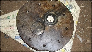

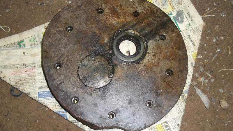

    mas nao e dificil nao mano alguns pila de serviço de torno e pronto, o flange foi eu que fiz apartir de um molde de papelao depois fiz um de pvc para depois de conferir furaçao etc fiz de chapa mandei recortar a chapa pois nao tenho como cortar no mais e um conjunto de engrenagens da cx do fusca andei procurando fotos dela esplodida nao to achando mas tem um amigo aqui do forun que passei pra ele se ele tiver vou pedir pra postar, o vinijost.

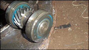

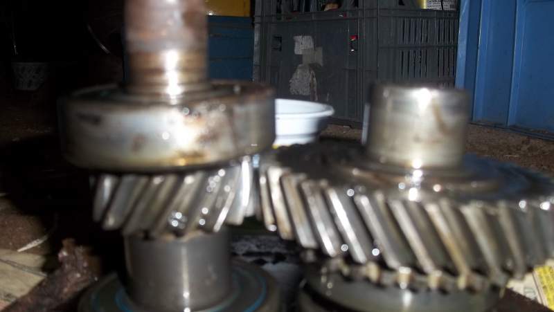

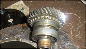

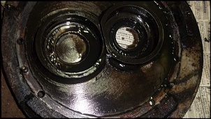

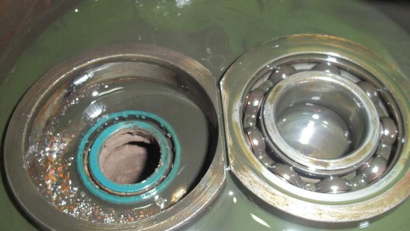

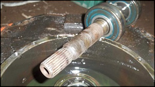

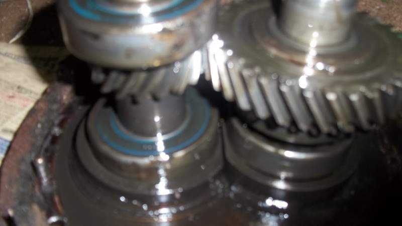

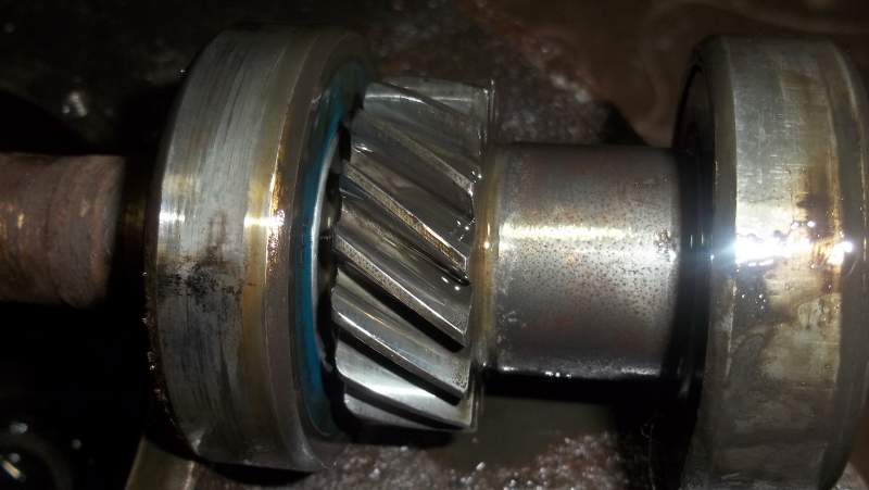

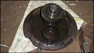

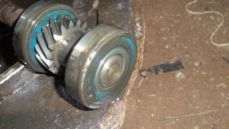

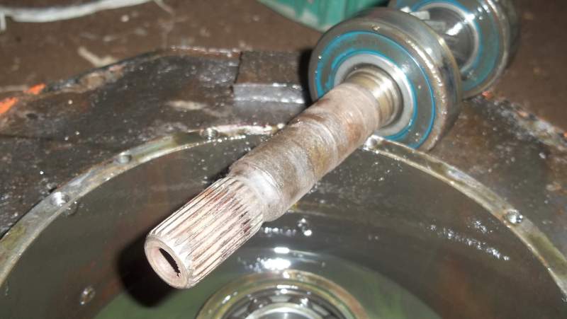

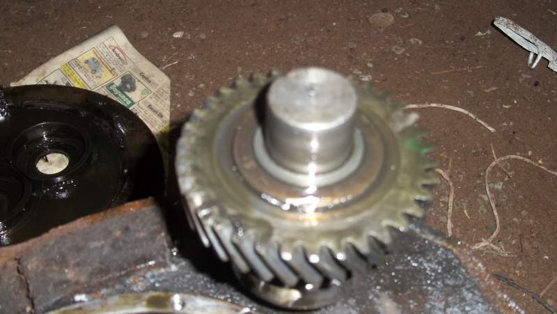

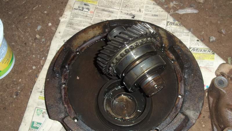

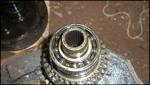

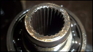

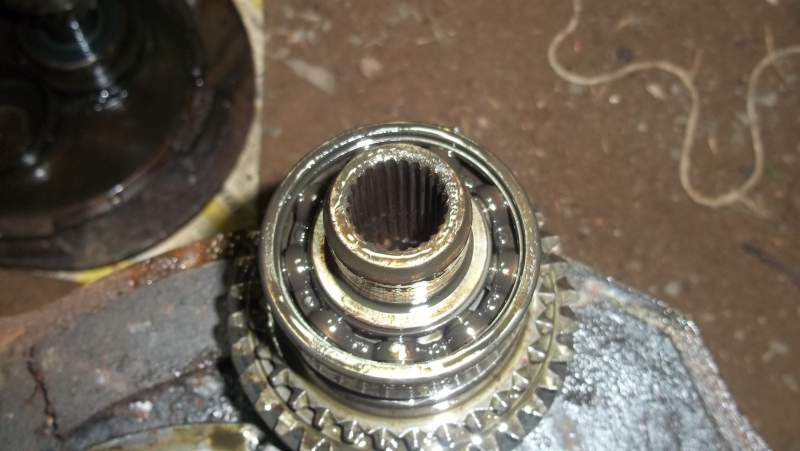

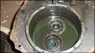

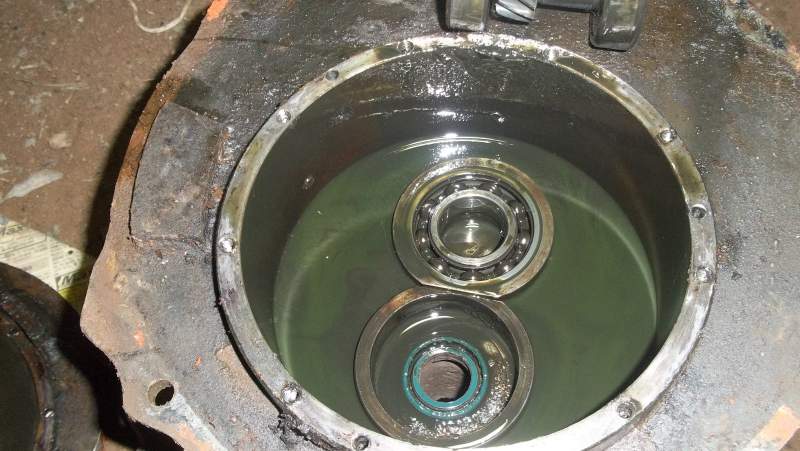

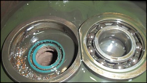

    Segue as fotos da reduzida que o Daniel falou..
    Abraços!!
    Gaiola motor AP com caixa do Gol 4 marchas.E o Trambulador ???-100_1004.jpgGaiola motor AP com caixa do Gol 4 marchas.E o Trambulador ???-100_1014.jpgGaiola motor AP com caixa do Gol 4 marchas.E o Trambulador ???-100_1013.jpgGaiola motor AP com caixa do Gol 4 marchas.E o Trambulador ???-100_1012.jpgGaiola motor AP com caixa do Gol 4 marchas.E o Trambulador ???-100_1011.jpgGaiola motor AP com caixa do Gol 4 marchas.E o Trambulador ???-100_1010.jpgGaiola motor AP com caixa do Gol 4 marchas.E o Trambulador ???-100_1009.jpgGaiola motor AP com caixa do Gol 4 marchas.E o Trambulador ???-100_1008.jpgGaiola motor AP com caixa do Gol 4 marchas.E o Trambulador ???-100_1007.jpgGaiola motor AP com caixa do Gol 4 marchas.E o Trambulador ???-100_1006.jpgGaiola motor AP com caixa do Gol 4 marchas.E o Trambulador ???-100_1005.jpgGaiola motor AP com caixa do Gol 4 marchas.E o Trambulador ???-100_1003.jpgGaiola motor AP com caixa do Gol 4 marchas.E o Trambulador ???-100_1002.jpgGaiola motor AP com caixa do Gol 4 marchas.E o Trambulador ???-100_1001.jpgGaiola motor AP com caixa do Gol 4 marchas.E o Trambulador ???-100_1000.jpgGaiola motor AP com caixa do Gol 4 marchas.E o Trambulador ???-100_0999.jpgGaiola motor AP com caixa do Gol 4 marchas.E o Trambulador ???-100_0998.jpgGaiola motor AP com caixa do Gol 4 marchas.E o Trambulador ???-100_1015.jpg

    O daniel usa essa configuração.. motor ap.. rezida e caixa do ap com IRS da kombi..

    a minha eu to fazendo assim.. com a segunda e quarta marcha do fusca.. a segunda é 37 pra 15 dentes e a quarta da um pouco mais de 1:1.. fica filé.. usa o sincronizado e tudo da caixa..
