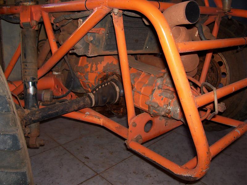

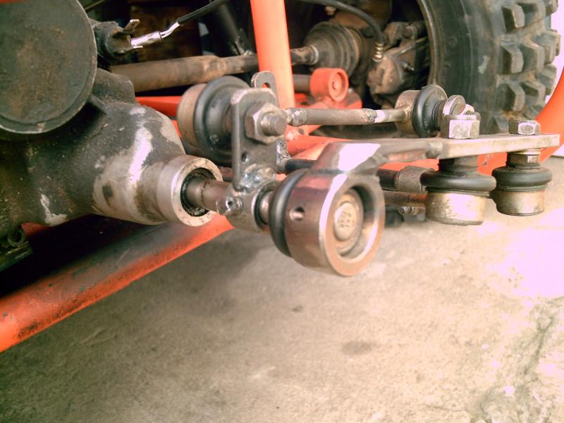

    Nunca fiz, mas os amigos aqui do forum já fizeram...
    Miniaturas de Anexos Miniaturas de Anexos Gaiola motor AP com caixa do Gol 4 marchas.E o Trambulador ???-pict0.jpg   Gaiola motor AP com caixa do Gol 4 marchas.E o Trambulador ???-pict0121.jpg   Gaiola motor AP com caixa do Gol 4 marchas.E o Trambulador ???-gaiola-ap-central-2.jpg

    O pessoal que corre com Autocross com motor AP central, usa o câmbio do fusca ou brasilia na tras., mas ele tratabalha de ponta cabeça e sem problema algum...
    Abraços, Leo
    a alguns meses eu vi uma réplica de porsche 550 spyder com essa configuração... motor ap 2.0 a álcool...
    câmbio de gol eu só usaria se fosse com 5 marchas...
    Amigo, o que podes fazer é, catar uma caixa de apollo ou de golf, mete o motor AP transversal, caixa lateral, motor fica sobreposto ao eixo, elimina aquele traseirão da gaiola, monta um kit de trambulador apropriado, quase igual ao escort, lhe garanto, fica show e nao encomoda mais!!! abraços

    X2 ... motor com câmbio transversal aproveita e pega um que tenha a alavanca acionada por cabos fica maios fácil adaptar...

    Leo, acho que vc se enganou ao dizer que usam o câmbio do Fusca de ponta cabeça...acho que nem é possível...o que os caras fazem é inverter a coroa do diferencial, no Fusca e na Kombi é possível e já no câmbio do AP não é possível inverter.
    Eu usei câmbio 4M e 5M...4M é mais reduzido e é bom para trilha...5m é mais longo e é bom para correr. Estou com o 5M e vai na trilha, o problema é que gira demais, se deixar patinar é um pneu por trilha ou melhor 2.

    dá para fazer praticamente o que quiser com uma alavanca a cabo, bem menos limitado para escolher um ponto em que fique mais confortável para trocar as marchas...
