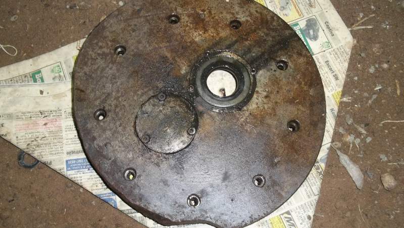

    mas nao e dificil nao mano alguns pila de serviço de torno e pronto, o flange foi eu que fiz apartir de um molde de papelao depois fiz um de pvc para depois de conferir furaçao etc fiz de chapa mandei recortar a chapa pois nao tenho como cortar no mais e um conjunto de engrenagens da cx do fusca andei procurando fotos dela esplodida nao to achando mas tem um amigo aqui do forun que passei pra ele se ele tiver vou pedir pra postar, o vinijost.

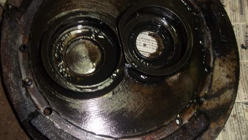

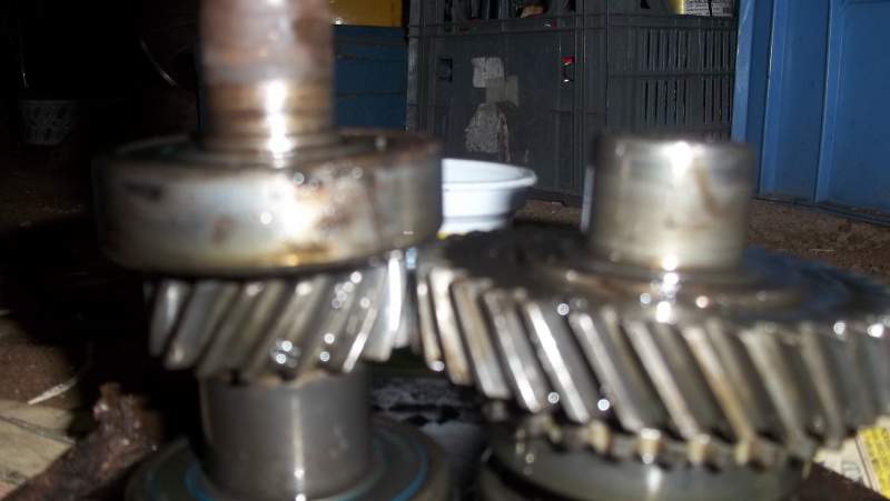

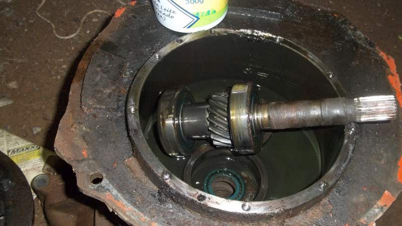

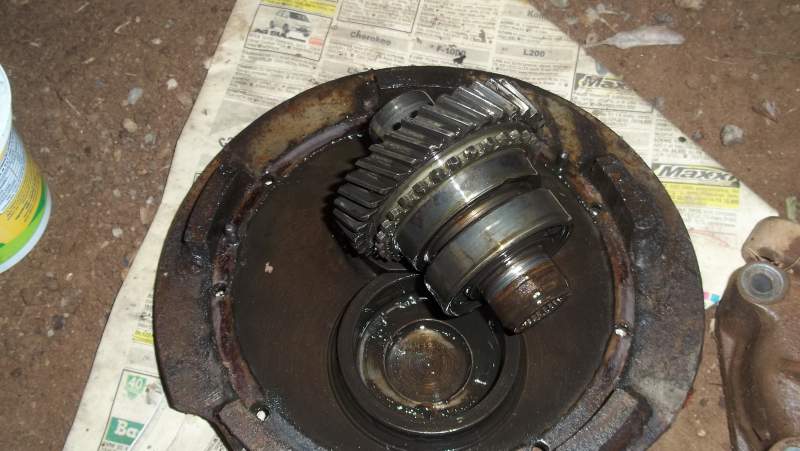

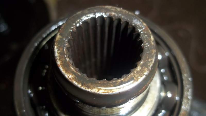

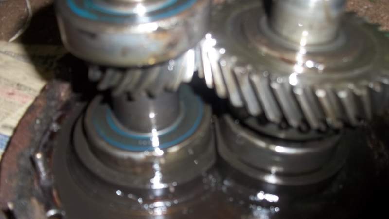

    18 Anexo(s)

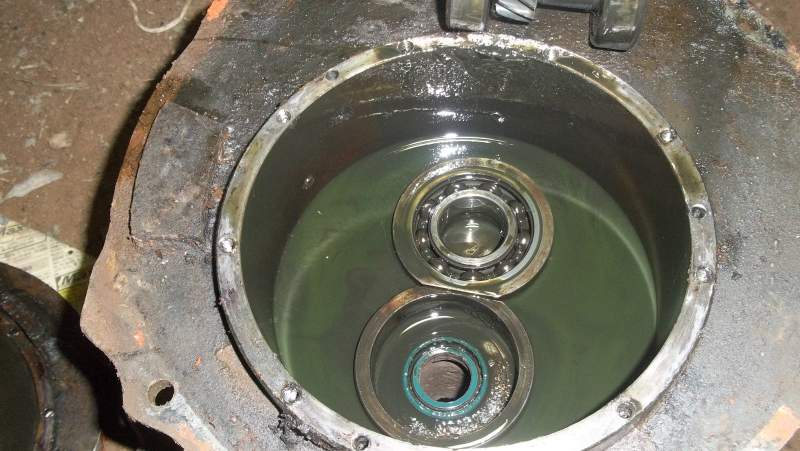

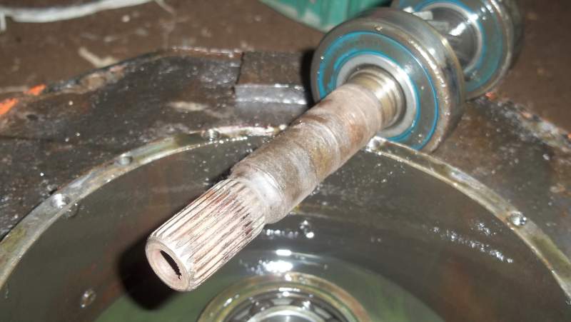

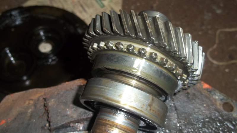

    Segue as fotos da reduzida que o Daniel falou..
    Abraços!!
    Anexo 401749Anexo 401759Anexo 401758Anexo 401757Anexo 401756Anexo 401755Anexo 401754Anexo 401753Anexo 401752Anexo 401751Anexo 401750Anexo 401748Anexo 401747Anexo 401746Anexo 401745Anexo 401744Anexo 401743Anexo 401760

    O daniel usa essa configuração.. motor ap.. rezida e caixa do ap com IRS da kombi..

    a minha eu to fazendo assim.. com a segunda e quarta marcha do fusca.. a segunda é 37 pra 15 dentes e a quarta da um pouco mais de 1:1.. fica filé.. usa o sincronizado e tudo da caixa..
