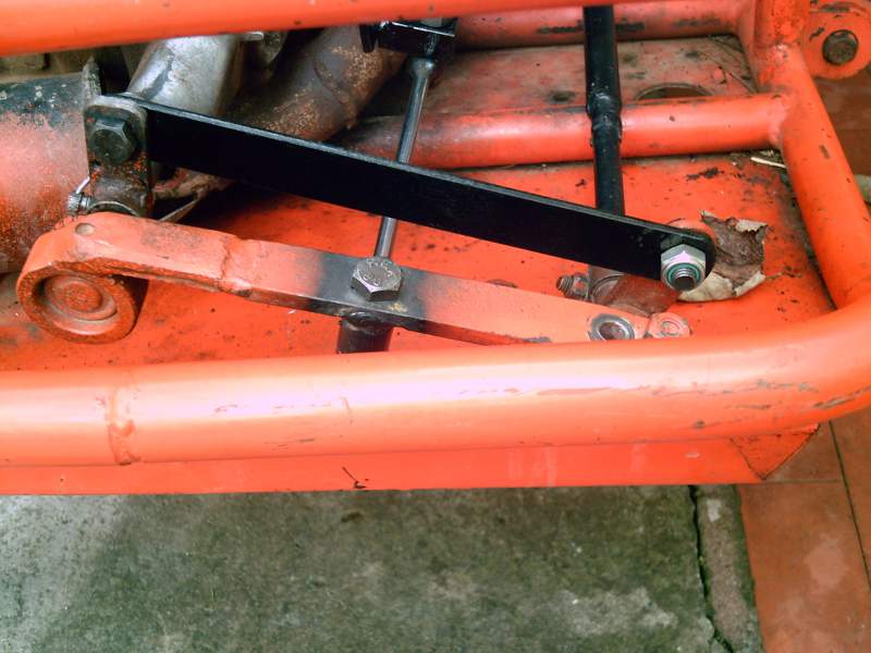

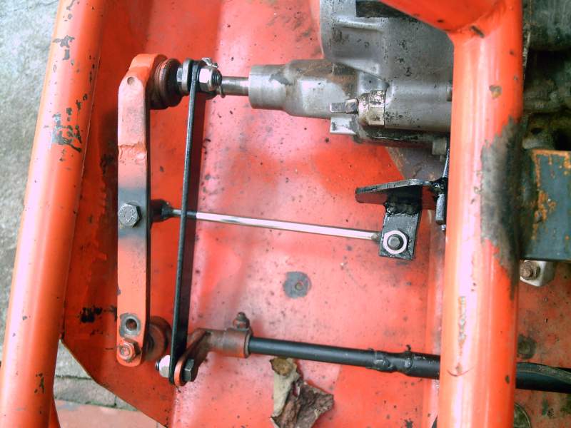

    E ai Flávioo. essas 2 primeiras fotos ai em cima são da sua gaiola né?
    vi que da primeira pra segunda foto tu modificou o sistema de engate. estou usando motor ap e caixa do gol com reduzidas da kombi e gostaria de saber como ficou o engate das marchas e se tem mais fotos dessa adaptação da segunda foto. porque este seu sistema faz o que eu preciso para inverter a posição e usar motor traseiro.

    São da minha sim, amanhã eu posto novas fotos, fiz uma atualização mas ficou com o mesmo princípio de funcionamento.

    3 Anexo(s)
    Vini, com este sistema vc consegue acertar a posição das marchas, tanto no giro como para frente e para trás.Anexo 400584Anexo 400585Anexo 400586

    Legal flavio. como fez o acoplamento do terminal no eixo da caixa? e o braço que faz girar não tem problema em ser sem terminal?
    ficou macio o sistema?

    eu terei que colocar o sistema que gira, um por cima e um por baixo para inverter o giro. o de puxar, como ficará uma gangorra irá dar certinho.
    Att,
    vinicius
    No eixo da caixa eu furei e fiz rosca, aquele tipo de terminal tem rosca M10...o bom é usar terminais usados porque os novos são apertados e eles grudam no início do movimento...eu tirei os do giro por este motivo, estava pesando.
