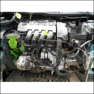

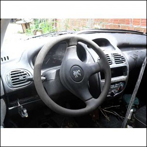

    Pessoal.. seguinte.. achei pra vender um peugeot, é um conhecido de meu tio, que tem um peugeot capotado.. não vendeu nada mas não tem mais radiador e nem nada do para choque mas tem motor completo (semi-completo) e bancos, painel.. os cambau.. por uns 1200 reais (com documentos..) enfim.. estou pensando em comprar e guardar para minha próxima gaiola.. maaas primeiro eu levarei 1 mecânico lá no peugeot pra ele olhar o que terei de comprar para trocar e/ou colocar a mais no motor.. e no cambio.. mas é o seguinte.. o carro estava funcionando, não tinha seguro.. ele capotou o carro e encostou no terreno do meu tio e pos uma lona por cima.. vou ver se meu tio não vai querer o carro.. se ele não quiser eu vou fazer uma fézinha e vou comprar.. segue foto do motor e do interior.. a propósito.. o ano do carro é 2001.. Gaiola "Sauron"-motor.jpgGaiola "Sauron"-interior.jpg
  • #519
    boa sorte...reza pra esse motor nunca quebra na sua próxima gaiola!
    aproveitando, que motor é 1.6? 8 ou 16v?
    Troller 3.0 2011

    É uma boa oportunidade mas esta mecânica é muio cara, além do sistema de susp. e transmissão não serem o forte destes veiculos, se não me engano o semi-eixo dele usa trizeta no lugar da homocinética o que acaba não aguentando muito...mas é aquela coisa tudo depende do valor pago, deve dar uma ótima gaiola, se conseguir montar o motor na tras.

    pensei a mesma coisa.. por mais "barato" que o carro esteja agora.. o barato vai sair caro.. e muito caro.. fui dar uma pesquisada e comparei uns preços.. só o radiador + bomba + alternador + .. = 1000+ R$.. enfim.. por esse preço eu compro um 1.8 ap com carburador weber aqui em fortaleza.. e ainda vem completo com nota de despachado do carro.. enfim.. vai que numa dessa aparece coisa boa..

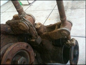

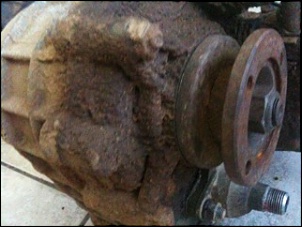

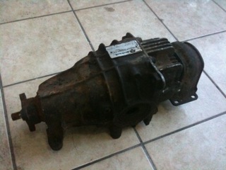

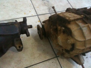

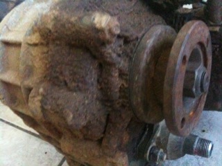

    Aqui vão algumas fotos dos diferenciais e da caixa de transferência.. ainda precisarei de algumas peças.. arrumar a base das alavancas pra ficarem primeiras.. lixar e pintar... nada que uns 300 reais não resolvam..
    Essa semana vou mudar todo o sistema de freio da gaiola.. vou leva-la a uma oficina de adaptações.. e vou colocar pinças de freio do passat alemão, ou até mesmo do omega.. quem sabe.. abraços!

    Bela compra, a próxima vai ficar 200% melhor hehehe.
    Cara arruma este freio da sua, leva pra algum mecânico que o cara resolve rapidinho.
    cara eu sonhava com este conjunto, mas pela minha região não encontrei a um preço acessível,vai ficar ótima com essa mecanica, você não imagina o bem que faz a reduzida
    a vantagem para mim dos dana44 é os bloqueio, já arrumei outro da f100 mas é caixa alta só eu arrumar uma caixa satelite baixa que vai equipar a dianteira também
