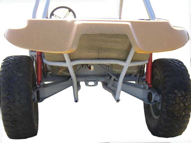

    então amigo, tenho duvidas tambem quanto a resistencia dessas torres, por isso pensei na discussão desse topico. Eu to bolando um modelo de suspensão parescido com IRS para adaptar em traseiras de brasilia e fuscas, mas naum ta facil. tem um kra que naum conheço que fabricou as proprias balanças... deve ser trabalhoso... aqui na minha região é raridade axar variant 2 e to tentando fugir das kombi pela questão de peso e dimensões. veja essas balanças artesanais!

    cenora da uma olhada nesse chassi de buggy que interessante, da pra ve que é um sistema parecido com IRS mas sem facão. veja as buchas da bandeja na parte da frente que interessante!

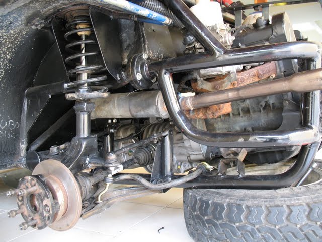

    Opa, presente, podem divulgar as fotos sem problemas, usei balanças do santana 2.0 na trazeira e gol na dianteira, elas só entortaram em casos extremos, ai nada aguentaria, sou o maior testador de peças que conheço, verdadeiro cupim de ferro, o conjunto é extremamente forte, minha gaiola é extremamente pesada, se aguenta na minha gaiola comigo pilotando aguenta em qualquer gaiola no mundo eu acho!o a minha suspenção trazeira ta assim, tirando os flanges exagerados que eliminei trocando as rodas , botei duas pinças em cada roda para melhorar o freio na trazeira, e mais um par de amortecedores de kombi para ficar mais firme em velocidade que não estão nas fotos
    peças da trazeira, balança do santana 2.0, torre de gol modificada com duas barras de direção fixas,mola do del rey, pinça do golf trazeira, disco gol, homocinéticas do santana 2.0
    http://lh5.ggpht.com/_ZjIRwVEy_Ew/Rm...0/IMG_0779.JPG
    http://lh4.ggpht.com/_ZjIRwVEy_Ew/Rm...0/IMG_0773.JPG
    peças da dianteira, balança de gol, cubo e freio corsa, torre eu q fiz com amortecedor de kadett, mola fiesta trazeira, e rolamento de direção e bucha do corsa
    http://lh4.ggpht.com/_ZjIRwVEy_Ew/R3...0/IMG_3102.JPG
    http://lh4.ggpht.com/_ZjIRwVEy_Ew/R3...0/IMG_4936.JPG

    ai galera se vale uma dica, cuidado com as torres do santana porque elas nao aguentão muito nao, tenho um amigo que tem uma gaiola 4x4 e suspenção de santana, o problema e que ate agora ja se fez de um tudo para que a convergencia das rodas fique certa mas não achamos uma solução viavel ajavisto que conforme a suspenção trabalha a bandeja muda de posição afastando a roda ou puchando, então como os tirantes sao fixos as rodas se abrem e fecham conforme a suspenção.
    e se vcs tem alguma sujestão para que este problema não ocorra se puderem me passar fico muito agradecido!! valeu galera!!!!!!!!

    valeu pela dica.. tambem observei isso nessa gaiola que axei fotos por aqui, parece que o kra bolou jeito para corrigir esse problema, da uma olhada nas fotos!! naum sei se resolveu..
