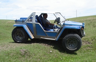

    Gostei do vídeo, molas macias funcionam bem!!
    Aí vai uma foto já conhecida mas quero ver uma foto de traseira com canela do santana e todo esse curso!
    Mesmo na lateral veja como encolhe a traseira!
    Nestas fotos a Máquina estava parada e foi fotografada de trás e do lado, faltou de frente, assim podes ver como as quatro estavam no chão e o menor curso das santana!!
    Abçs
    Abçs
    ola,
    realmente ficou mto bem dimencionado a pressão das molas traseiras da sua IRS, vi que naum usou as de torção, adptou helicoidas... vejo que sua gaiola tem boa distribuição de peso nos eixos, tb é até desejavel pq traciona nas 4 né... a minha com molas de torção não consegue chegar aos batentes originais, neste local ae a traseira tava no chão mas a frente ja tava levantada fas tempo...
    outra observação, que homo usou? são as de kombi? as do santana suportam 22º no máximo.... eu ja comprei uma traseira para montar uma pra mim... IRS de kombi.Esta de santana será vendida, vou anuncia-la aqui tb.. eu a comecei montar sob encomenda para um cliente que pagou 1/3 do projeto e desistiu... mas como gostei da ideia vo tremina-la e vende-la...
