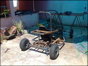

    Cara, gostei bastate, mas vc sabe o preço delas ? Vc tem que ver se é para peso, e tambem para velocidade ! deve servir bem. Tb tenho um kart com umas rodas parecidas. São com rolamento de CG150, é para alta velocidade.

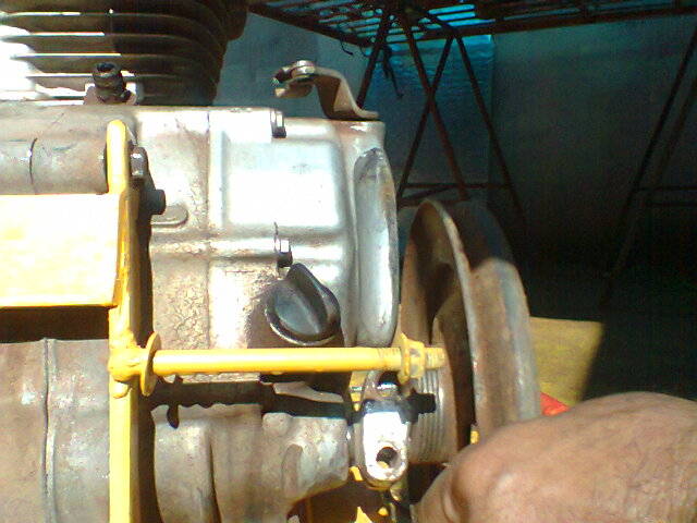

    Segue umas fotos ai !
    KartCross - GoPro HD - YouTube
    Miniaturas de Anexos Miniaturas de Anexos Montagem de Kart Cross-030820122226.jpg   Montagem de Kart Cross-02.jpg

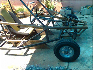

    Dá uma olhada aí acho que assim que tu quer..motor 200 cbx dois lugares eixo rigido ....qualquer galho dá um berro...
    Agadirs boa tarde, me diz uma coisa esse eixo traseiro voce fez com que material e medida??? tem fotos detalhadas???? Obrigado

    ô velinho beleza..pois é esse eixo é de 4340...31,75 mm usinado nas pontas 30 mm para usar os mancais 30 ....fotos vou te mandar o que eu tenho, no momentoMontagem de Kart Cross-dsc07623.jpgqual é tua dúvida...

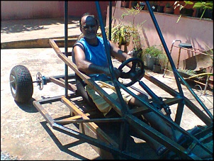

    é pelo visto o rafael n entra mesmo,eu to com ideia de montar um kart cross só para ir para escola quem quiser umas fotos q eu tenho eu passo pelo email me add no msn ae
    biel+sakau@hotmail.com ou fala aqui mesmo...

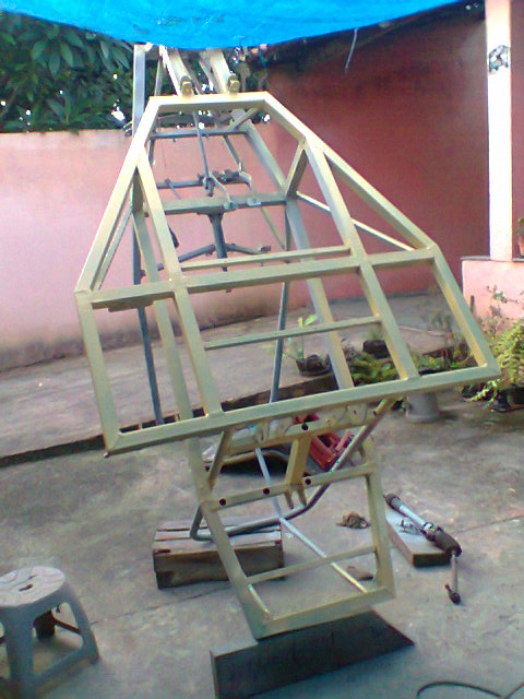

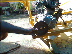

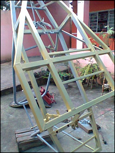

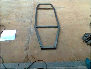

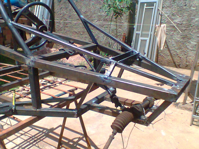

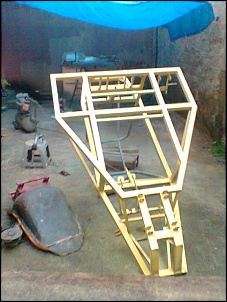

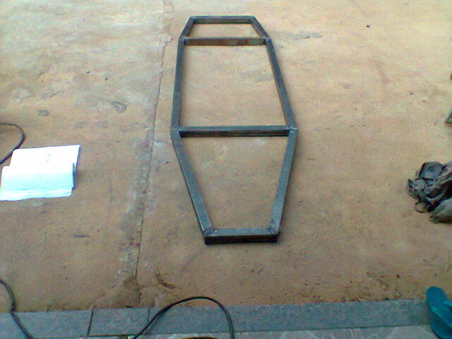

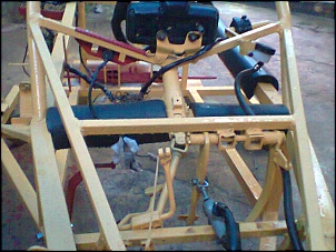

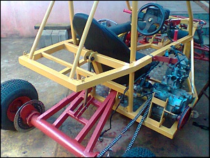

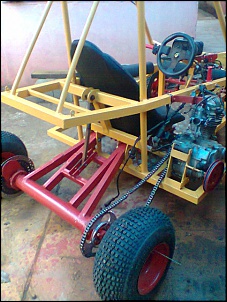

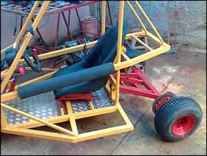

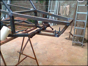

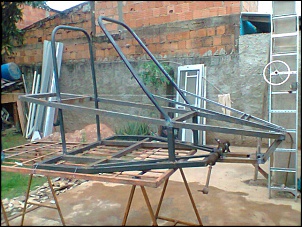

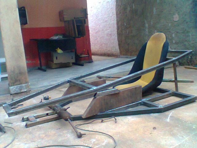

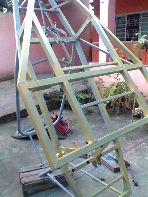

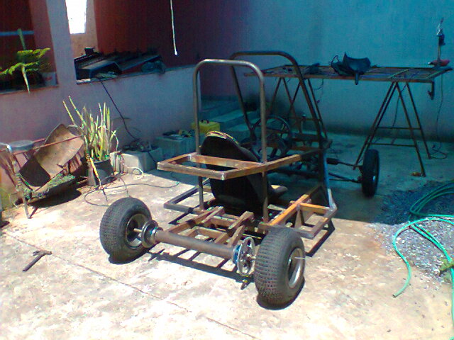

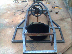

    Aí galera tô chegando aqui para somar. Esse aí é o meu Kart Cross 125cc que estou concluindo em poucos dias!!!
    .Montagem de Kart Cross-chassis-inferior-primeiros-cortes-e-esbo-o-11-.jpgMontagem de Kart Cross-foto0603.jpgMontagem de Kart Cross-foto0610.jpgMontagem de Kart Cross-foto0611.jpgMontagem de Kart Cross-foto0726.jpgMontagem de Kart Cross-foto0727.jpgMontagem de Kart Cross-foto0728.jpgMontagem de Kart Cross-foto0738.jpgMontagem de Kart Cross-foto0739.jpgMontagem de Kart Cross-foto0740.jpgMontagem de Kart Cross-foto0843.jpgMontagem de Kart Cross-foto0844.jpgMontagem de Kart Cross-foto0845.jpgMontagem de Kart Cross-foto0856.jpgMontagem de Kart Cross-foto0904.jpgMontagem de Kart Cross-foto0905.jpgMontagem de Kart Cross-foto0906.jpgMontagem de Kart Cross-foto0915.jpgMontagem de Kart Cross-foto0916.jpg
    Miniaturas de Anexos Miniaturas de Anexos Montagem de Kart Cross-chassis-inferior-primeiros-cortes-e-esbo-o-7-.jpg

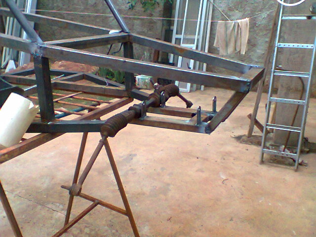

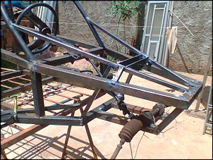

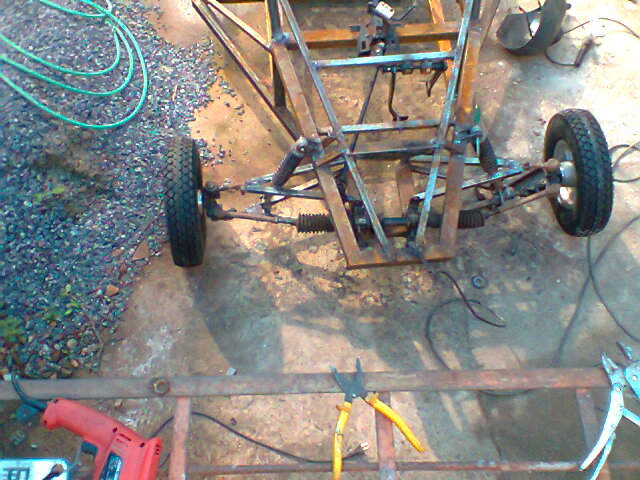

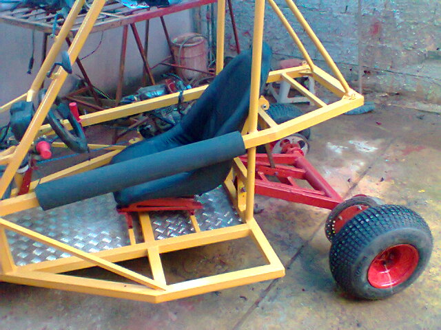

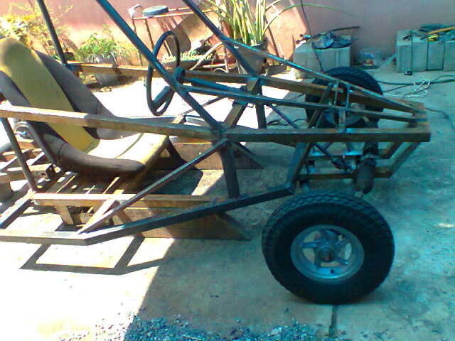

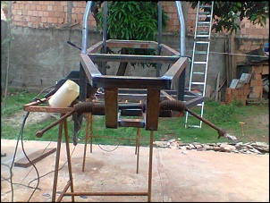

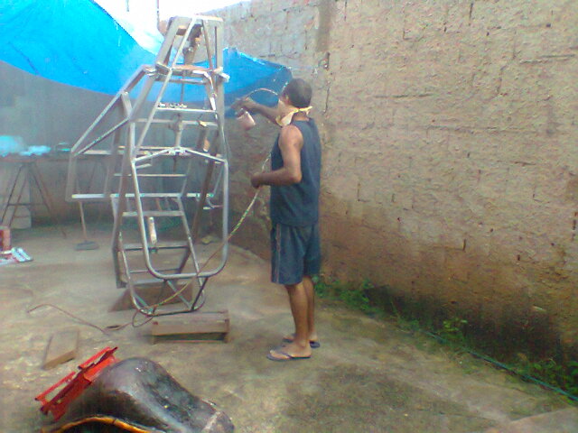

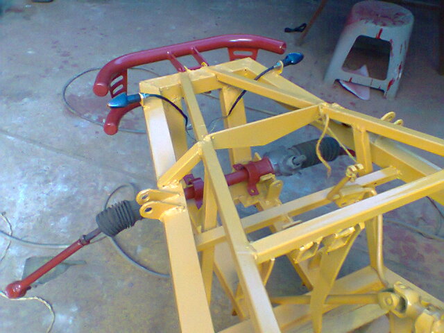

    Cool Estou construindo meu primeiro Kart Cross desde outubro 2011.
    Montagem de Kart Cross-foto1038.jpgMontagem de Kart Cross-foto1039.jpgMontagem de Kart Cross-foto1040.jpgMontagem de Kart Cross-foto1041.jpgMontagem de Kart Cross-foto1042.jpgMontagem de Kart Cross-foto1043.jpgMontagem de Kart Cross-foto1044.jpgMontagem de Kart Cross-foto1045.jpgMontagem de Kart Cross-foto1046.jpgMontagem de Kart Cross-foto1047.jpgMontagem de Kart Cross-foto1052.jpgMontagem de Kart Cross-foto1053.jpgMontagem de Kart Cross-foto1054.jpgMontagem de Kart Cross-foto1055.jpgMontagem de Kart Cross-foto1070.jpgMontagem de Kart Cross-foto1071.jpgMontagem de Kart Cross-foto1072.jpgMontagem de Kart Cross-foto1073.jpgMontagem de Kart Cross-foto1074.jpgMontagem de Kart Cross-foto1078.jpg

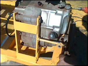

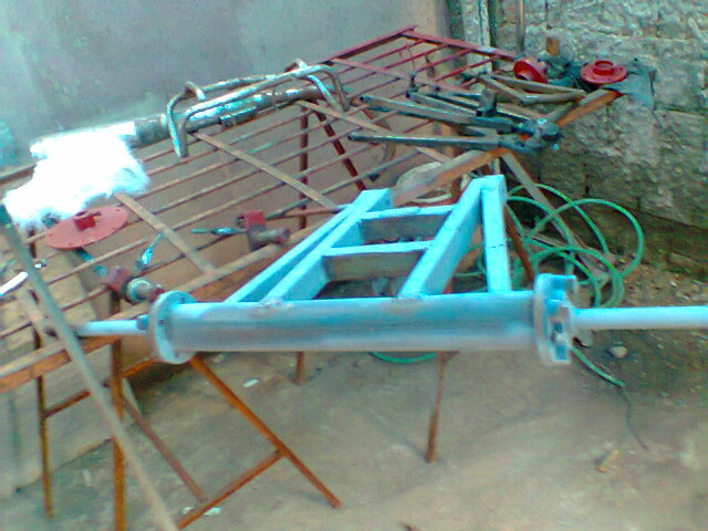

    Mais fotos dele...Montagem de Kart Cross-p1190238.jpgMontagem de Kart Cross-p1190239.jpgMontagem de Kart Cross-foto1085.jpgMontagem de Kart Cross-foto1086.jpgMontagem de Kart Cross-foto1087.jpgMontagem de Kart Cross-foto1088.jpgMontagem de Kart Cross-foto1119.jpgMontagem de Kart Cross-foto1120.jpgMontagem de Kart Cross-foto1121.jpgMontagem de Kart Cross-foto1122.jpgMontagem de Kart Cross-foto1123.jpgMontagem de Kart Cross-foto1125.jpgMontagem de Kart Cross-foto1126.jpgMontagem de Kart Cross-foto1127.jpgMontagem de Kart Cross-p1270028.jpgMontagem de Kart Cross-p1270029.jpgMontagem de Kart Cross-p1270030.jpgMontagem de Kart Cross-p1270031.jpgMontagem de Kart Cross-p1270033.jpgMontagem de Kart Cross-p1270034.jpg
    Usuário Avatar de vinijost
    21/10/2008
    Porto Alegre/Igrejinha RS/RS
    35
    1,358

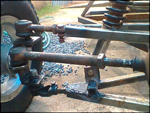

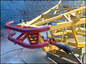

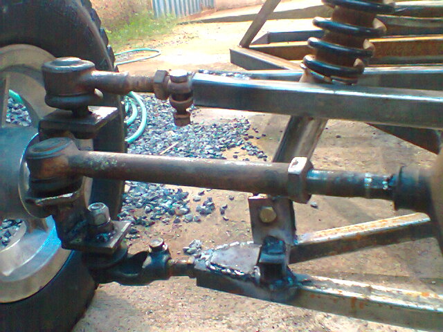

    Gostei da partida que você fez.
    Esclarecendo algumas duvidas construtivas para uma melhor performance,

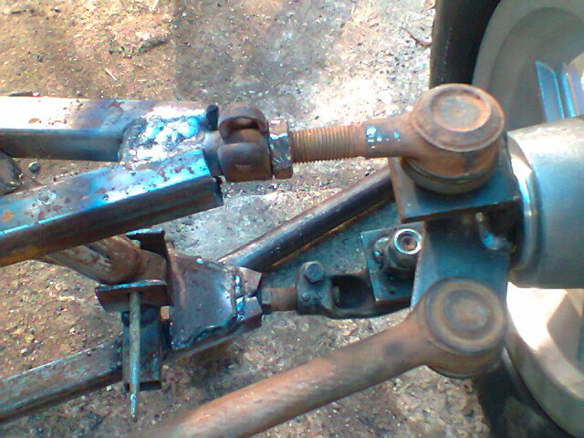

    Uma coisa que vi é que não deixou nenhum angulo da balanca dianteira superior para a inferior.. as rodas não variam muito a cambagem quando a suspensão trabalha?
    E aqueles suportes para os "terminais"(pivôs) da manga de eixo dianteira são meio fraços.
    Tente reforçar.
