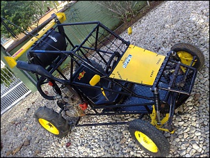

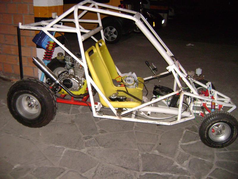

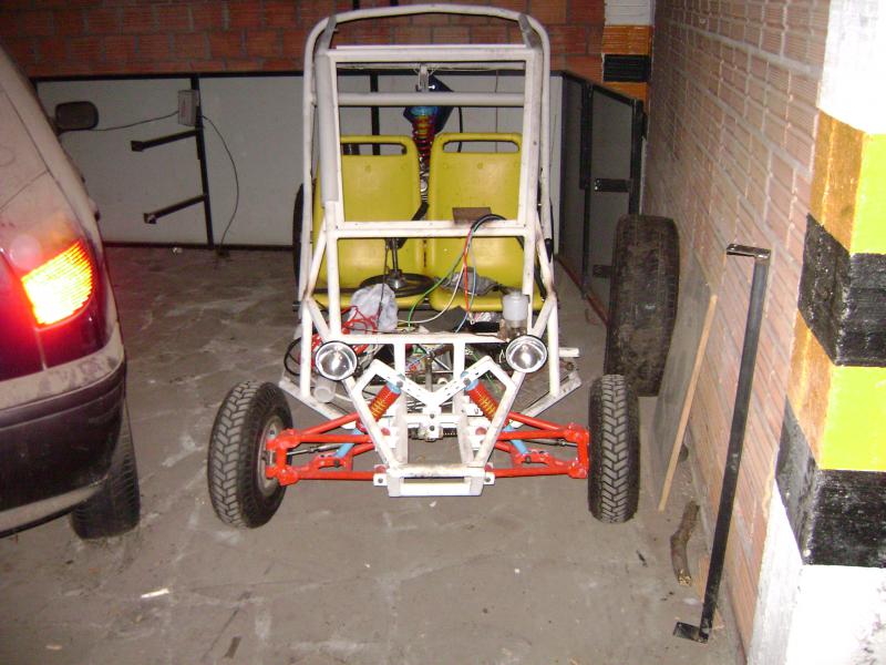

    i ai galera blz, preciso de um projeto pra construir, um kart cross pra 2 lugares com motor traseiro e eixo reto, alguem pode mi ajudar, tenho todas as ferrentas ki precisa, pois trabalho em uma serralheria, tenho solda mig,compressor,dobradeira de tubu,policorte e etc.. ; enfim tenho tudo so nao tenho um projeto legal alguem pode mi ajudar, obrigadoo

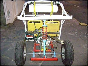

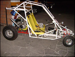

    Dá uma olhada aí acho que assim que tu quer..motor 200 cbx dois lugares eixo rigido ....qualquer galho dá um berro...
    Miniaturas de Anexos Miniaturas de Anexos Montagem de Kart Cross-dsc07622.jpg   Montagem de Kart Cross-dsc07628.jpg   Montagem de Kart Cross-dsc07623.jpg   Montagem de Kart Cross-dsc07582.jpg   Montagem de Kart Cross-dsc07586.jpg   Montagem de Kart Cross-dsc07583.jpg   Montagem de Kart Cross-p190611_12.58.jpg

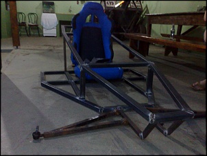

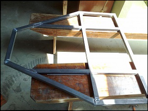

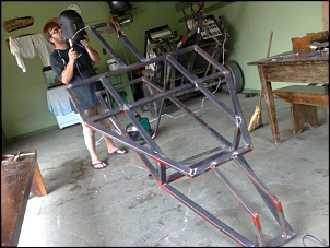

    KartCross Piranha 600cc Ténéré

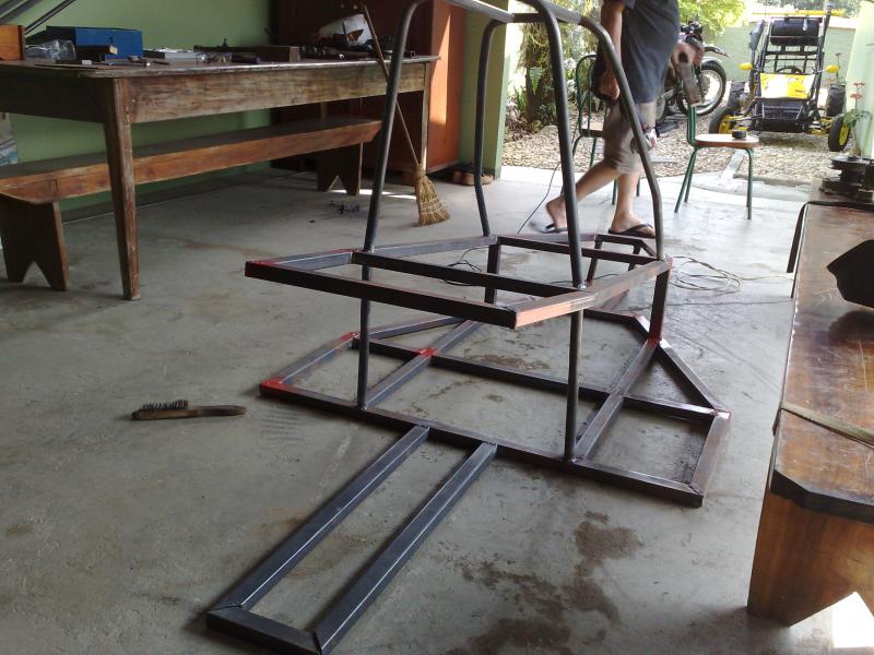

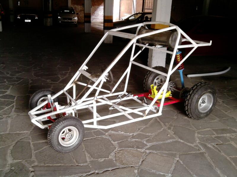

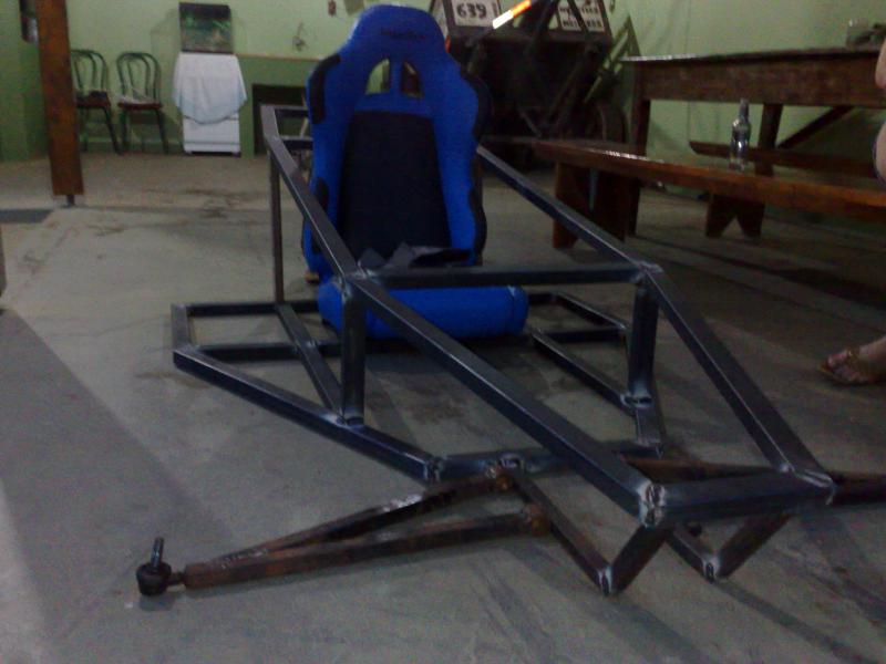

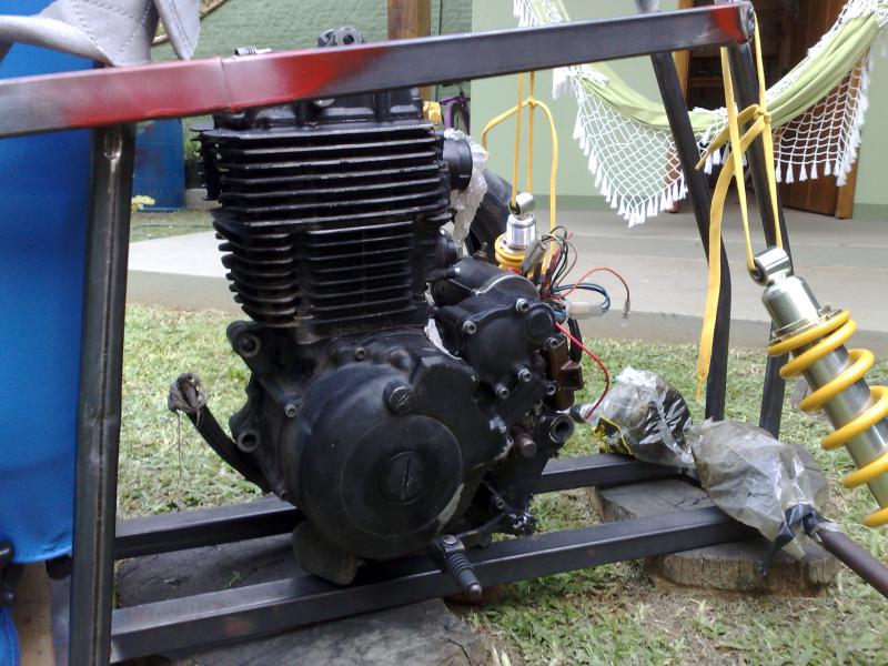

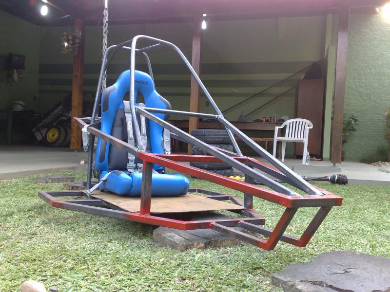

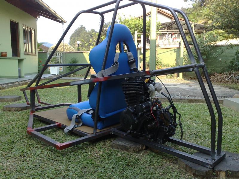

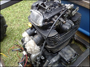

    estava vendo muitos topicos sobre kartcross, gostei bastante entao resolvi postar.
    Resolvi comprar um motor de Tenere 600cc, estou fazendo o chassi com suspensao individual.
    Montagem de Kart Cross-010920122650.jpgMontagem de Kart Cross-080920122817.jpgMontagem de Kart Cross-080920122813.jpgMontagem de Kart Cross-080920122802.jpgMontagem de Kart Cross-080920122798.jpgMontagem de Kart Cross-080920122778.jpgMontagem de Kart Cross-080920122777.jpgMontagem de Kart Cross-020920122743.jpgMontagem de Kart Cross-020920122731.jpgMontagem de Kart Cross-080920122821.jpg

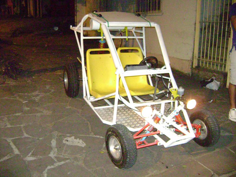

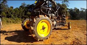

    Cara, gostei bastate, mas vc sabe o preço delas ? Vc tem que ver se é para peso, e tambem para velocidade ! deve servir bem. Tb tenho um kart com umas rodas parecidas. São com rolamento de CG150, é para alta velocidade.
    Segue umas fotos ai !
    KartCross - GoPro HD - YouTube
    Miniaturas de Anexos Miniaturas de Anexos Montagem de Kart Cross-030820122226.jpg   Montagem de Kart Cross-02.jpg
