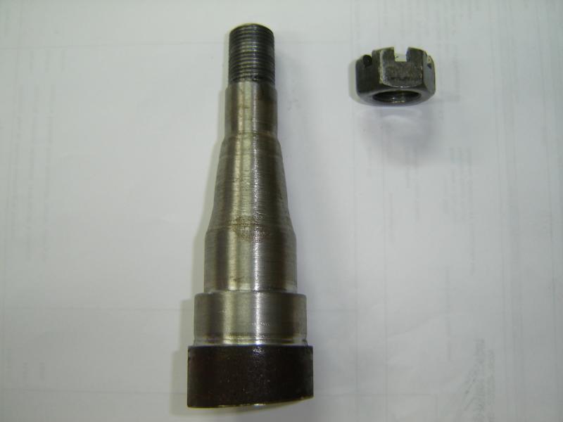

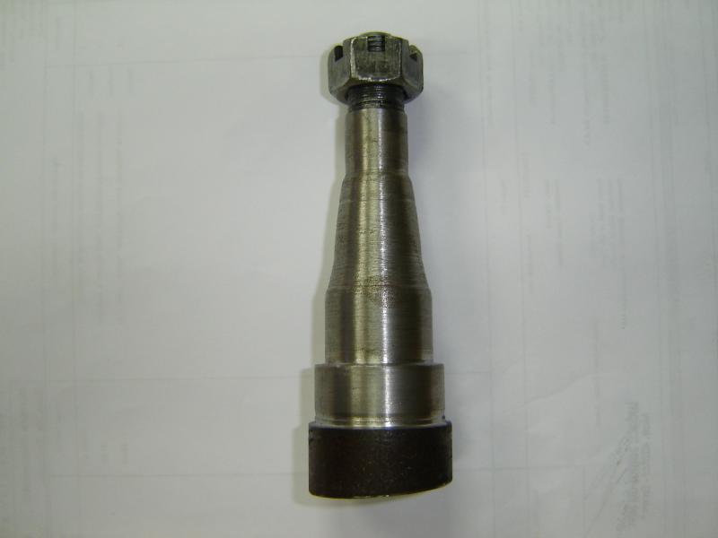

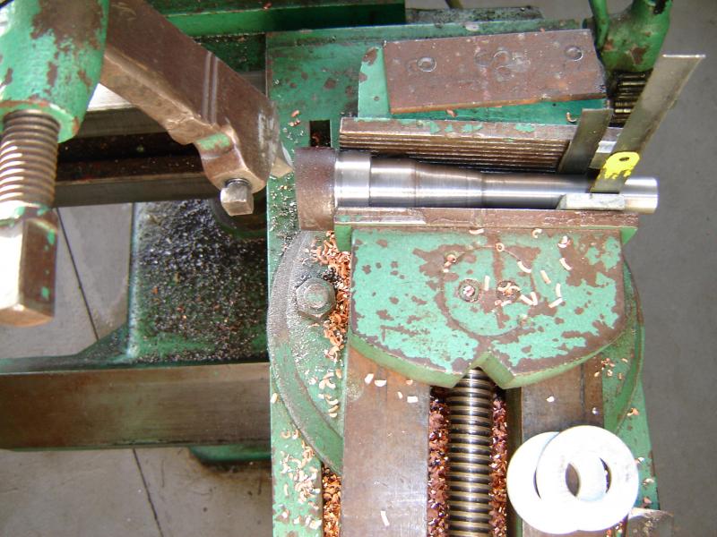

    Mais peças
    Bom tive um tempo e fiz mas umas peças, a ponta de eixo dianteiro, para poder dar um angulo de 5º na base como pede o projeto tive que usar uma plaina, olha as fotos.
    De vagar o projeto esta indo, hehehe, mais não falta muito não, acho que semana que vem já da para dar uma montada nele para dar uma olhada como vai ficar.

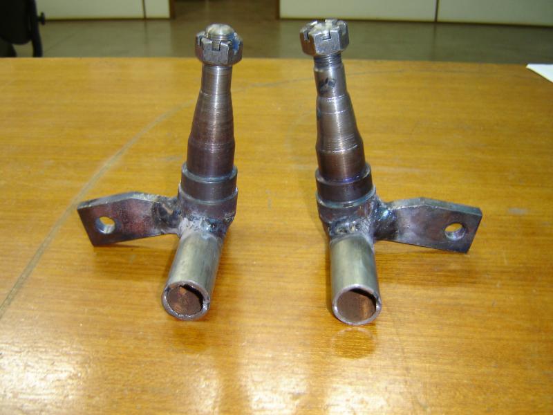

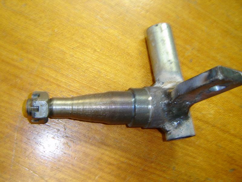

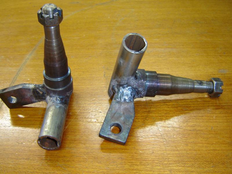

    Mais peças
    Segue as fotos das ponta de eixo dianteiro ja pronta.
    Agora falta pouco, vou fazer a parte da caixa de direção, so que estou colocando a do fusca, é a que eu tinha, vamos ver se da certo, hehehe.
    Miniaturas de Anexos Miniaturas de Anexos Montagem de Kart Cross-dsc04568.jpg   Montagem de Kart Cross-dsc04569.jpg   Montagem de Kart Cross-dsc04570.jpg   Montagem de Kart Cross-dsc04571.jpg
