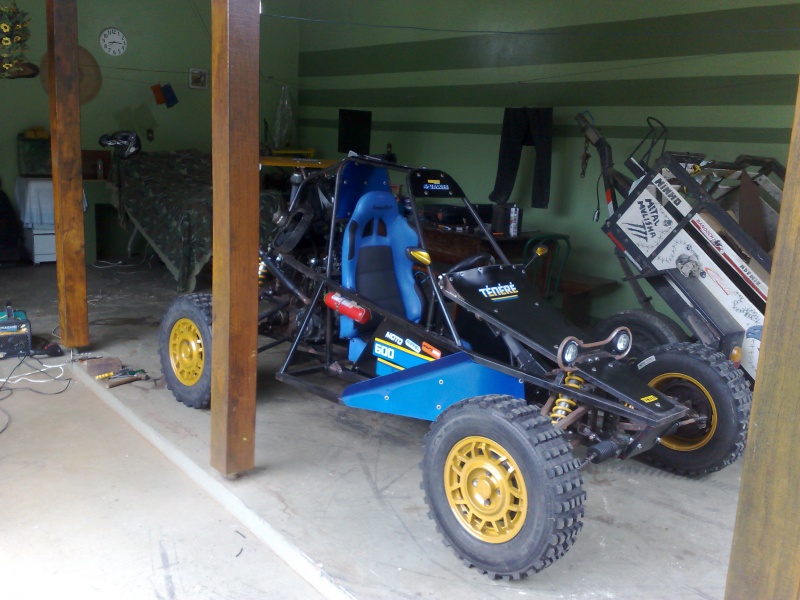

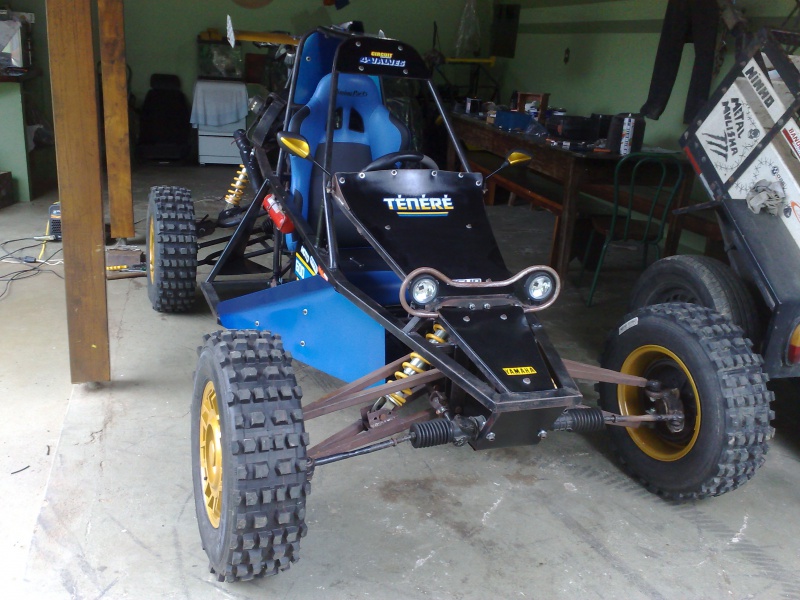

    Segue umas fotos do meu projeto piranha 600 que esta na reta final, so esperando a parte eletrica e o novo cdi. Segue umas fotos pra compartilhar com o pessoal.
    Anexo 420027Anexo 420028
    Tem muitas fotos dele no facebook. Ademir Richard Reisch
    Abrçs !!!
    Boas Richard,
    Primeiramente parabéns pelo seu Piranha, tá muito lindo mesmo. segundo, gostaria de mais informações sobre aquela sua caixa satélite que você usou, e seu kart tem ré? como fez? que caixa usou? compartilha essas informações com a gente.
    Obrigado.
    Obrigado.
    A caixa satelite é do passat 100% blocada, com tulipas e semieixo completo. infelizmente nao tem ré, a principio nao precisa. Abaixo uma foto, no começo da construção. nao muito recente.

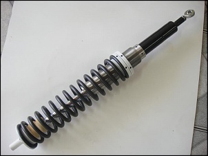

    oi gente, tem alguém que nossa mim falar detalhadamente como fabricar um amortecedor como esse :Montagem de Kart Cross-amort_2.jpg
