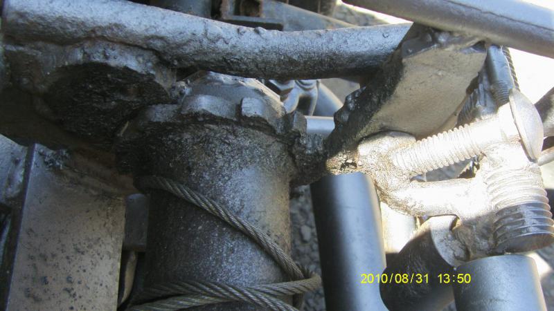

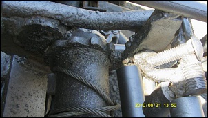

    Olá pessoal,vi que muitos tem duvida sobre o guincho com motor de arranque, Pois olha ta aii as fotos que fiz na minha gaiola, Funciona muiiito bem,é forte ( puchou uma gaiola que estava tracionando para frente, ele puchou para tras....
    Fica bom mesmo.

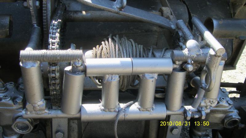

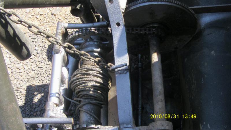

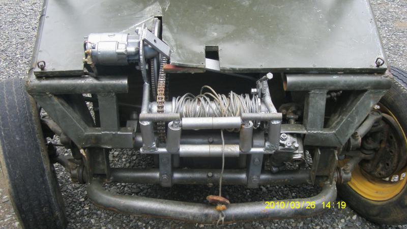

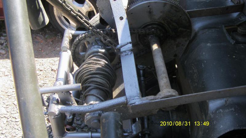

    Ta aiii.
    Usei a relação da bros 150.(que é prara guentar 15.000 Km na moto)
    Motor de arranque do Chevett
    Volante do Ap
    E serviço de torno...
    Miniaturas de Anexos Miniaturas de Anexos Guincho c/ motor de arranque.-s73f6997.jpg   Guincho c/ motor de arranque.-s73f6999.jpg   Guincho c/ motor de arranque.-s73f7000.jpg   Guincho c/ motor de arranque.-s73f7001.jpg
