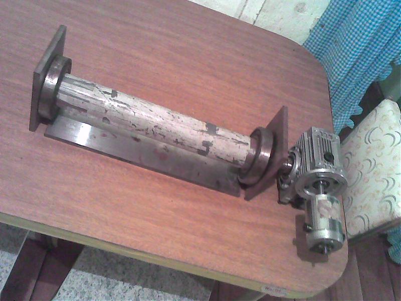

    Tive muito tempo pensando e cheguei a esta ideia que parece ser quase a certa
    caixa de reduçao 1:40
    Eixo do cabo de 60mm
    chapas de aço com 10mm
    rolamento
    agora estou pensando no cabo a ser usado? Informaçoes?
    Duvida? Para puxar o cabo os guinchos tem uma chave onde libera o cabo como poderia ser feito?????/

    André, consegues redução mais reduzida? Um guincho faz uma redução de cerca de 160:1 e um motor de cerca de 4 cv, porém como é gaiola, poderia usar um motor mais fraco, mas a redução talvez tenha que serm maior...
    Se ficar fraco prepara uma ou duas patescas.
    Em relação ao cabo, 8mm é usad0 para 4 tons ou em guinchos 9000lbs, podes usar cabo similar ou procurar um um ponto mais fino.

    Legal 8 mm mas é cabo normal ou especifico para guincho?
    4cv muito forte, quanto tem um motor de aranque normal de fusca, mas eu achava que ele deveria ter giro e nao muito torque que quem faz a força maior é a reduçao. Vou fazer uns testes e colocar um motor de alta rotaçao acoplado na caixa de reduçao e ver o que dá.
    E o melhor lugar para prender no gaiola onde seria?
    E como soltar o cabo?

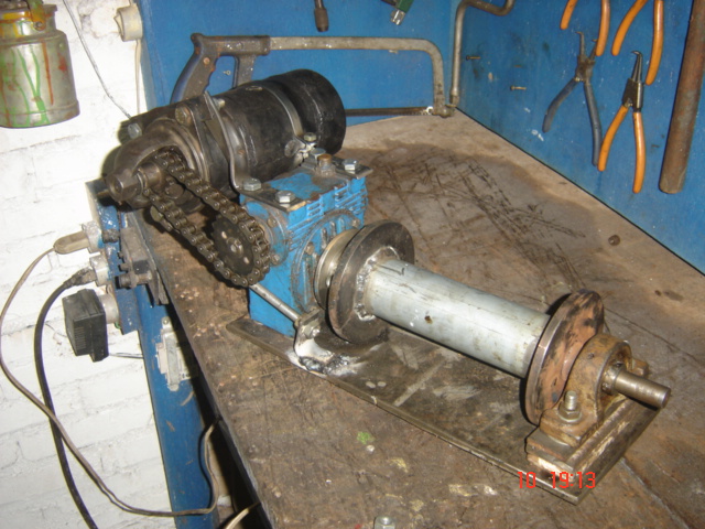

  • #55
    19/08/2005
    Mais uma pergunta quantos cv tem um motor de arranque de fusca e qual o giro que ele tem (rpm). Com isso quero mandar um e-mail para um fabricante pedindo a reduçao para puxar uns 3 mil kg a uma velocidade de 6 m/min.
    Mas uma gaiola bem atolado vai pessar quanto?
  • #56
    Usuário Avatar de fc racing
    25/02/2007
    Lajeado/RS
    356

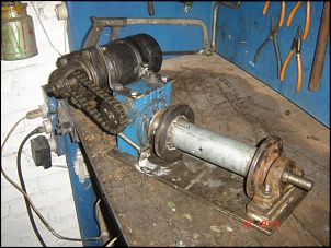

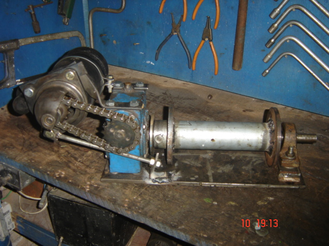

    E ae pessoal deem uma olhadinha ae e digao oq vc acham ?????????sera q puxaaaaa..........
    Miniaturas de Anexos Miniaturas de Anexos Guincho c/ motor de arranque.-dsc07790.jpg   Guincho c/ motor de arranque.-dsc07791.jpg

    se puxa? deve puxar sim, so fazendo um teste pra comprovar...
    teste ai e depois diga se funcionou... e se funcionar faça um levantamento do material usado, peças, mão de obra, e custos, pq vai ter muita gente tentando fazer igual...
    Abraços..

    Eu acho que puxa, sem carga vai puxar rápido e com carga vai mais lento...meu voto é sim.
    E para desenrrolar o cabo? uma catraca? já pensou numa daquelas sintas de nylon ( parecido com cinto de segurança) para usar no lugar do cabo de aço?
    Eu estou fazendo a minha gaiola e ela vai ter um guincho elétrico...hhehehe
