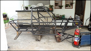

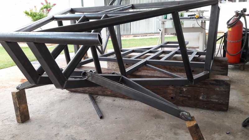

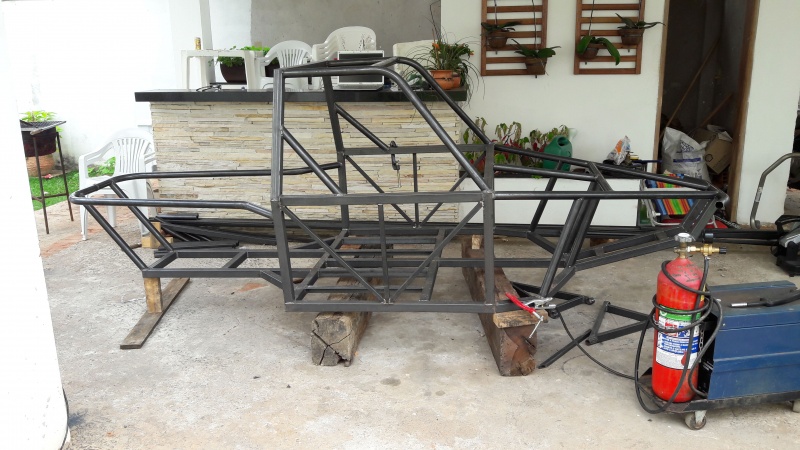

    ST4 Badland - Construção!
    Não tenho nenhuma experiência na área e foge totalmente da minha zona de conforto, iniciar a construção é uma idéia antiga e ao mesmo tempo um desafio pessoal novo. Espero poder contar com as dicas de vcs na construção do brinquedo. Conforme for fazendo o carrinho eu posto as fotos! E as dúvidas tmbm kkkkk

    Cardore, meu conhecimento de mecânica é básico, eu sei o básico sobre funcionamento do carro, nesse quesito meu pai domina mais do assunto, ele tem uma oficina e vai dar uma força nas adaptações.

    Cadore, estive pensando nisso depois que vc me questionou sobre o motor, eu sempre andei de moto e todas foram esportivas, então minha referencia de potencia sempre foi o poder dos 4 cilindros kkkkk, mas pensando melhor eu estou até cogitando um motor de Vstrong talvez (10,6kgf de torque a 6000rpm) ou um de bandit (10,1 kgf a 3500 rpm), algo com foco em torque vai atender melhor esse tipo de carrinho. Tenho interesse nesse lance de motores seu.

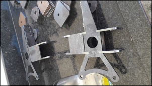

    Fui buscar as peças no corte a laser , olha como ficou.

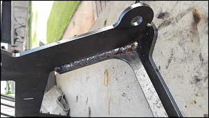

    A solda está ficando assim, está razoável ?

    Maravilhas do laser....hehehhehe
