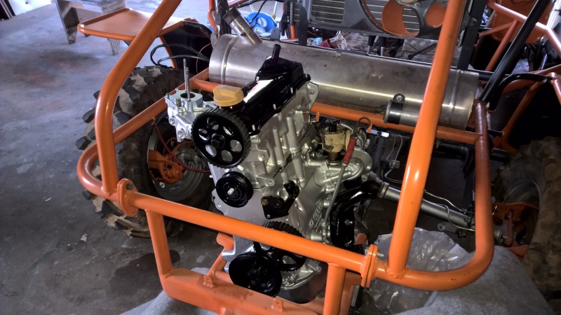

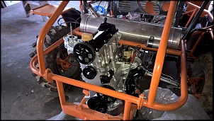

    Miniaturas de Anexos Miniaturas de Anexos -2013-05-13-568.jpg   -2013-09-19-040.jpg   -motor-retificado-2-.jpg

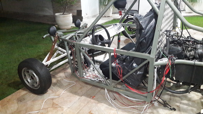

    Instalação dos bancos: Ok
    Instalação do painel: 50%
    Cabeamento eletrico: Gambiarra ainda
    E os trabalhos continuam kkkkk Ainda batalhando com o tanque de combustivel kkkkk

    A minha já minha eu vou usar os fusíveis da moto, por sorte a elétrica dela veio completa. Facilitou as coisas um pouco, a treta é entender o diagrama elétrico dela, fio bagarai.

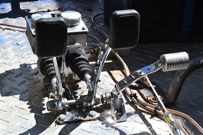

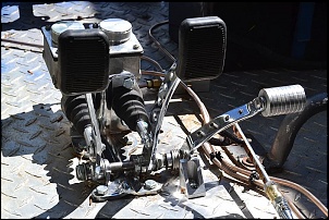

    ola galera estou quase finalizando minha st4 e gostaria de saber c alguem aew tem fotos dos pedais acelerafor embreagem e freio to com dificudade pra fazer a minha c alguem tiver posta aew vlw...🙌🙋🙋🙋
    Usuário Avatar de digobrazil
    19/12/2005
    577
    Agradecimentos: 9
    Citação Postado originalmente por Renato de oliveira Ver Post
    São algumas imagens para voce ter ideia, porem, com estes, a embreagem é hidraulica.
    Miniaturas de Anexos Miniaturas de Anexos -340-11295-lg_zpsqdyiunaa.jpg   -806214959.jpg   -dsc_0969.jpg

    entao a minha e com cabos mas ja da pra ter uma boa ideia vendo esses...
