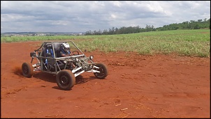

  • #147
    18/05/2016
    Como ele está hoje.
    -33508385_1714370415273098_6687265647535063040_n.jpg-26167248_1578898672153607_8472003724138284595_n.jpg

  • #149
    18/05/2016
    Eaiw Cadore,
    Então, eu inicialmente fiz ele bloqueado pra andar na terra, e nisso ele se saiu muito bem, porem no meio do caminho eu consegui a documentar ele pra rodar no asfalto, desde então estou tendo problemas em curvas por falta do diferencial, ta jogando a frente pra fora da curva.
    Outra coisa que me incomoda bastante é a vibração, o motor está sem coxins e isso é chato kkkkkk.
    Espero que no proximo upgrade eu consiga resolver as duas questões.

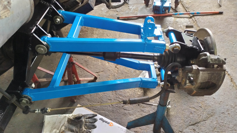

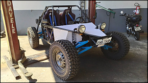

  • #155
    18/05/2016
    Citação Postado originalmente por Flávio Cadore Ver Post
    Fellipe, vc, que tem "bala na agulha", poderia fazer um kart cross de pista para track day, monoposto e bem baixo, pneus slick aro 13 bem largos para usar aquele seu motor Kawasaki. Já chega chegando na pista com o reboque sendo puxado pela gaiola....hehehhe
    Fala Flávio, cara eu deixei minha gaiola parada quase dois anos, nos primeiros test drive ela não se comportou bem e eu deixei ela de castigo pensando no canto da oficina kkkkkk o motor de kawasaki nao respondeu da maneira que eu imaginava e o comportamento geral dela nao foi satisfatório, fiquei esse tempo reformulando o projeto e agora vai kkkkkkkk.
    Troquei o motor por um AP 1.8 gerenciado por uma FT300, retrabalhei a suspensão traseira pra caber o motor novo, e agora tem regulagem de cambagem e alinhamento (que diferença que faz kkkkk), o cambio que era sequencial agora tem trambulador que ainda esta dando um trabalhinho pra regular, rolou um up-grade de pneus ... agora tem pneu de homem, rolou tmbm freio a disco nas 4 rodas, pq estava um merda aquele eixo blocado com uma pinça só hahahahhaha. Resumindo do banco do motorista pra tras foi tudo retrabalhado, até o tanque de combustÃ*vel.-img_20201125_095846.jpg-img_20201117_131719.jpg-img_20201027_120443.jpg-img_20201020_152723.jpg-img_20201020_154643.jpg
