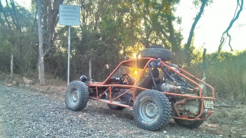

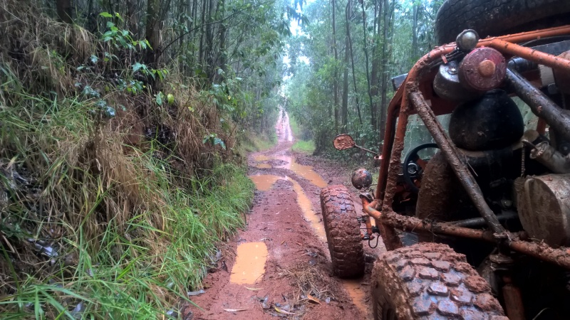

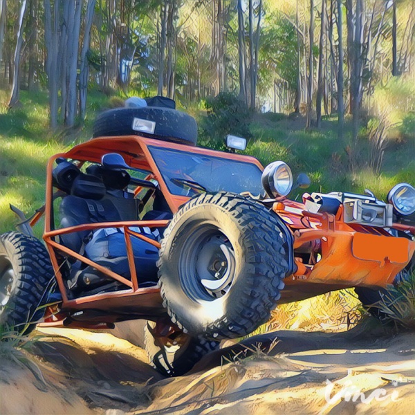

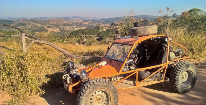

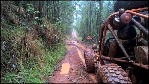

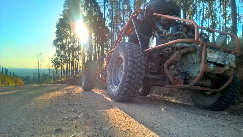

    algumas fotos da minha gaiola
    Miniaturas de Anexos Miniaturas de Anexos -tin-0.jpg   -tin.jpg   -wp_20170902_17_35_52_rich_li.jpg   -wp_20170902_15_54_09_rich_li-2-.jpg   -wp_20170819_15_46_47_rich_li.jpg
    sempre pelos piores caminhos........

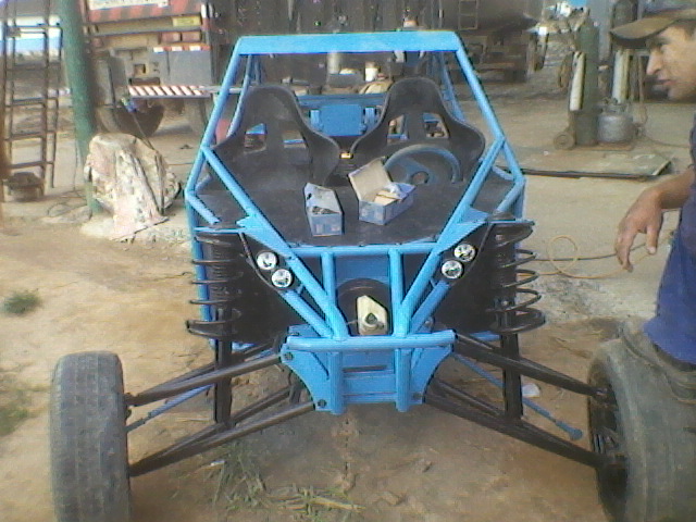

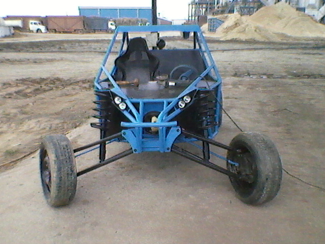

    pessoal uma duvida minha gaiola nao esta obedecendo na hora q esterço ela tipo empurra e arrasta as rodas

    De qual carro são os montantes dos rolamentos das rodas dianteiras?
    28/12/2016
    Charqueada/SP
    chevete e amortecedor do tipo

    alguem pode me dar dar alguma informaçao desse ploblema ela obedece muito pouco nao funcionei ainda mas so d empurrar ela ja da para perceber q obedece muito pouco ..sera q q frente ta muito leve ...c four isso ...no projeto original e mais leve ainda..

    Eis o problema,as barras de direção do Chevette são instaladas na frente do eixo e vc não pode instalar elas na traseira como vc fez...essa inversão estraga a geometria da direção. Tem que seguir o que está no carro de origem.A solução é inverter elas de lado e instalar a caixa de direção na frente. Ou achar outros montantes de rolamento com a mesma distância entre os pivôs para manter a caixa de direção onde está.

    entao eu nao quis por elas na frente por causa d impacto ...mas agora q vc falow vou ter q mexer msmo ...qual vc recomendaria
