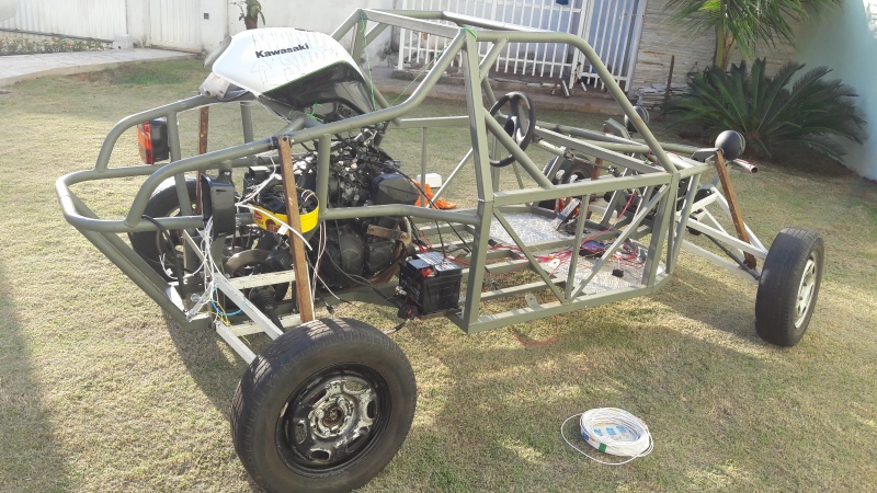

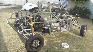

    Obrigado por ter adicionado, o pessoal ajuda muiito ! agora vamos ver a hora que ficar pronto o ST4 como vai ser esse lance do esterço. Hoje terminei o corta chamas do motor, amanha talvez eu consiga instalar os bancos.
    Grande Abraço Brother !!
    18/05/2016
    35

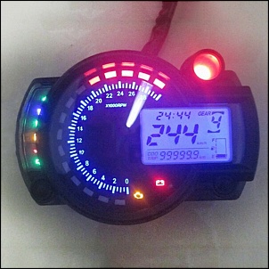

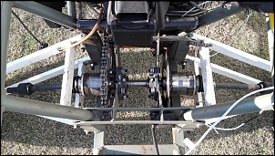

    Depois de terminado o sistema de transmissão de potencia, eu percebi que vai ser tenso de fazer curvas com a gaiola, se diferencial com as rodas bloqueadas ele tem uma resistência absurda pra manobrar na garagem de casa. Quando eu manobro ele no gramado fica um pouco mais de boa.
    O motor já esta rodando, com um ronco animal. O tanque ainda está na gambiarra, preciso pensar em uma solução boa, bonita e barata. Pq o tanque da Z750 ficou horrível no contexto do ST4. Aceito sugestões.
    Estou apanhando pra ligar esse painel no sistema elétrico da moto, o conta giros não funciona direito, ele fica locão, funciona com lag e leitura instável pra caralho.
