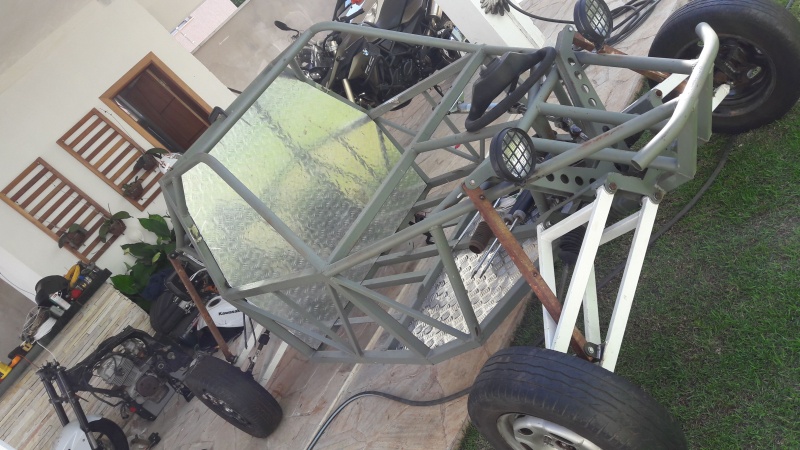

Fotos de Hoje:
Anexo 547810 Anexo 547811
Corta chamas instalado :euforico:
Fellipe, para soldar inox vc precisa trocar o gás para Argônio e o arame para inox. Apesar de eu já ter visto soldarem chapa inox com o arame comum e o gás comum.
Também é possível fazer o tanque com chapa comum, o meu tanque já tem 6 anos e não tem problema de corrosão, outro dia troquei a bomba de gasolina e não tinha vestígios de ferrugem nela.
